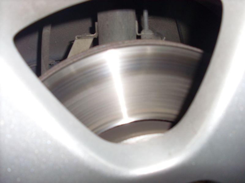

Hey leute, ich hab auch mal ne Frage. (Ja sowas gibs :D )
Und zwar hab ich am Samstag meine Sommerschuhe draufgemacht und hab natürlich auch meine Bremsanlage bei der Gelegenheit begutachtet. (jaja ich weiß ist noch zu früh, bei uns hats heute auch geschneit :p)
Es war alles ok, Bremsscheibe und Belege sahen gut aus.
Nun bin ich am Montag gefahren und musste stark abbremsen ich denke so von 150 auf ca. 50 weil ein Ortsschild kam. Es war trocken und das ABS hat geregelt wie Sau. :D
So jetzt habe ich zufällig gesehen wie meine Bremsscheiben aussehen und zwar so:
http://666kb.com/i/ax2fjlx0vwqcb6ri0.jpg VL
http://666kb.com/i/ax2fkegfeoi16zttk.jpg VR
http://666kb.com/i/ax2fl8vixb1wwlxa0.jpg HR
http://666kb.com/i/ax2fmt7f48tbgwhbs.jpg HL
So nun meine Frage, ist das normal? :confused: Ich meine die blauen Streifen... die waren vorher 100% nicht. Sieht aus, als ob die überhitzt wären oder so.
Eigentlich sollte ich ja das selber wissen, aber ich hole lieber nochmal Rat bei euch, es gibt ja auch paar die ne Ahnung haben. :D
Danke schonmal. :)

Die gehen noch, ich mache gleich mal Fotos von meinen... Also, deine wurden wohl "etwas" warm aber das sieht noch harmlos aus..

Hast das Gefühl irgendwas ist jetzt anders mit den Bremsen? Ich find die Bremse sollte schon 150 - 50 Bremsungen locker verkraften, wenn man schneller auf der Autobahn unterwegs ist kommt man doch auch ab und zu mal zu der Ehre von 250 nach 120 runter zu bremsen und da gehen die Bremsscheiben und Belege auch nicht in Rauch auf.
Bei uns scheint die Sonne :) Wie sehen die Scheiben sonst aus? Stärke, Rand?

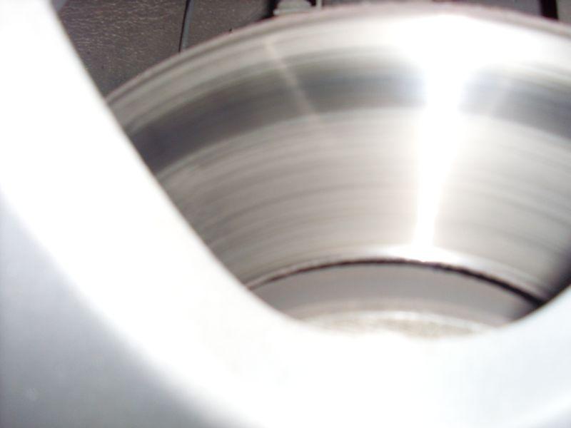

Hier mal eine vordere Bremsscheibe

Kann man leicht sehen, die haben richtig rand und sind schön blau..
Hier mal eine von Hinten..

Also stärke und Rand ok.
Nunja, sind aber nicht mehr so die Offenbarung, wenn man die Bilder ohne Felge betrachtet.. Aber Risse haben se nicht? Ich finde den Streifen kurios, meine sind gleichmäßig blau... Liegt wohl daran, daß sie kurzzeitig sehr heiß wurden und danach schnell runtergekühlt worden. Bit danach noch gefahren, oder?
Nene die Scheiben halten noch 30tkm :D
Ja bin danach noch ca. 15 km normal gefahren. Wie gesagt, musste auf einmal stark abbremsen. Bin hald geschätzte... 3-4 sek. komplett auf der Bremse gestanden.
Meine sehen wie gesagt komplett so aus und die haben schon mehrmals komplett geglüht, bei dir wohl nur der Streifen. Ich würde mir Nichts bei denken, allerdings beobachten, ob Risse auftreten.

solange die streifen der längs nach sind wie bei dir und nicht der quer ist alles ok
bei mir vorne links warense quer d.h. mein bremssattel war fest hat geschliffen meine kfz´ler in der arbeit haben die scheibe vermessen und sagten 0.03 mm hatse sich geworfen das erklärt auch das wenn ich gebremst hab das das lenkrad immer gewackelt hat heue beläge scheiben sättel gänig gemacht gefahren alles 1A
und die blauen streifen sind weilse heiß werden und das material abhühlt dabei entsteht die blaube farbe (anscheinend drücken deine beläge minimal mehr an der stelle wos blau is) ist aber scheiß egal

Das Blau angelaufene wird nach ein paar Kilometern nicht mehr zu sehen sein.
Ist nichts wildes.
Kommt schonmal vor.
