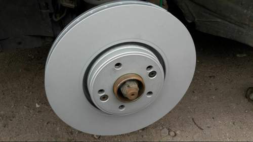

Ich möchte bei meinem Vel ebenfalls die Bremsscheiben wechseln.
Sehe aber gerade, daß es im Ersatzteilmarkt welche gibt "Mit Radlager" und "ohne Radlager".
Da ich unter meiner Schlüsselnummer gesucht habe, verwirrt mich das.
Bei meinen vorigen Autos war das NIE eine Option.
Muss ich etwa beim Vel das gesamte Radgedönse abmontieren, nur um die Scheiben zu wechseln?
Oder reicht es wie früher, die Scheibe zu bestellen und zu wechseln?
Nimm mit Radlager. Das ist in die Scheibe eingepresst und überlebt einen Austausch in die neue Scheibe definitiv nicht. Mit dem ABS Ring ist es übrigens dasselbe.
Was meinst du denn mit Radgedöns ?
Nimmste dies hier mal als Vorlage hast ne tolle Anleitung.
Beim Vel Satis siehst es aus wie beim Laggi ;D
http://www.motor-talk.de/.../...-inkl-radlager-laguna-ii-t5667965.html
PS: und richte dich auf eine 36er Nuss ein die gibt es nicht im Baumarkt sondern nur im Fachhandel . Das Radlager müsste wie beim Laggi ebenfalls mit 280NM angezogen werden also Drehmomentschlüssel besorgen der das auch schafft.
Siehe meine Anleitung und Tutorial
@MPV Supertip. Echt klasse.
Die Fragen nach der Größe der Mutter, dem Tutorial und dem Drehmoment wären meine nächsten gewesen.
Klasse!
Ei, isch hätt da doch noch Frage:
Sorry für meine Unkenntnis.
Ich möchte jetzt die Brems-Scheiben bestellen. Aber die Auswahl ist doch größer als gedacht und der Vergleich nicht immer einfach:
Was zum Beispiel hat es mit den Oberflächen auf sich? Da gibt es
- beschichtet
- lackiert (schwarz)
- hochgekohlt
oder Kombis daraus.
Ist das nur optisch, oder hat das irgendwelche Relevanz?
Ferner gibt es "belüftet", "innenbelüftet" und "aussenbelüftet"
An der HA dann mit und Ohne "ABS Sesorring" oder "magnetischem Sensorring"
Herrje.... ????
Also.
Unbeschichtete Bremsscheiben = Blankes Metall. Rostbildung da wo nicht gebremst wird.
Beschichtete Bremsscheiben sind mit Rostschutz versehen. Rosten nicht und sieht bei Alufelgen besser aus. Wie z.B ATE
Lackierte Bremsscheiben sind halt Lackiert z.B Schwarz oder Rot wie man das gern durch die Felge sehen möchte.
Z.B Bremsscheiben von Becker .
Jetzt kommt das eigentlich Wichtige... durch das "hochkohlen" wird eine höhere Festigkeit erreicht. Das ist wichtig fur das Theme "Verzug der Bremsscheibe" pulsierendes Bremspedal bzw. "wackeln" im Lenkrad beim Bremsen.
Verzug kommt häufig bei Billigscheiben vor und oder wenn heißen Scheiben schlagartig abgekühlt werden bei z.b starkes Bremsen und dann die Pfütze erwischen.
So dann gibts noch Innenbelüftete Scheiben. Solche hast du an der Vorderachse.
Unbelüftete an der Hinterachse. Da hat einfach mit der Bremsenkühlung etwas zu tun und wurde vom Fahrzeughersteller festgelegt. Da hast du keinen Einfluss drauf.
So logischerweise gibts dann auch Scheiben ohne ABS Sensorring und Radlager. Das Radlager müsstest du erst einpressen. und den Sensorring.
Spart aber nix.. also schlag dir das aus dem Kopf.
Das was du benötigst sollte inkl Sensorring und Radlager an der HA sein.
Dazu sollten sie Hochgekohlt sein und mindestens Beschichtet.
Innenbelüftet an der VA und unbelüftet an der HA.
Durchmesser der Scheiben mit dem Zollstock ermitteln.
Wenn du also gute Bremsscheiben möchtest für ein angemessenes Geld nimmst du ATE.
Hol die deine Zulassung raus und schau mal ob du die richtigen hier findest -}
-}> http://mister-auto.de
Hey "MPV"
Super vielen Dank für Deine kompetenten Posts. Ehrlich.
Es gibt wirklich wenig Leute mit echter Ahnung und dem Willen, das Wissen zu teilen und auch noch die Zeit dafür aufwendet.
Daher nochmals: DANKE
Jetzt ist Vieles klarer für mich. Und klar, werde ich MIT ABS Ring und Radlager ordern. ;-)
Die Farbe ist mir wurscht, also dürfte die Variante "beschichtet" reichen.
