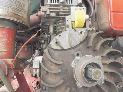

ich bräucht mal Unterstützung, da ich mit meinem Latein am Ende bin.
Ich habe eine alte Toro 1132 Schneefräse gekauft, der Motor, ein B&S 10 HP 252416 liefert keinen Zünfunken.
Die Zündspule wurde erneuert und ein elekt. Zündmodul wurden eingebaut, trotzdem kein Funke.
Das Spaltmass der Zündspule ist 0.2 mm.
Theoretisch kann es ja nur noch an dem Zündmagnet der Schwungscheibe liegen, oder ?
Schon einmal Danke für die Unterstützung und Grüsse
Bert

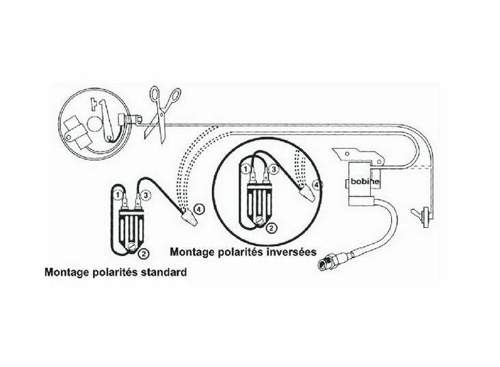

Der Kontakt und Kondensator wurden durch ein Zündmodul ersetzt.
Die Zündspule ist ein OEM Produkt und mit einem blanken Kabel direkt mit dem Kopf verbunden, war auch original so.
Das andere Kabel geht an das Zündmodul, ging vorher zum Kontakt, und ist dort mit dem Auskontakt verbunden.
Alle weiteren Anschlüsse sind getrennt.
Kann man die Zündspule auch falsch rum einbauen, bzw ist die drehrichtungsgebunden ?
Grüsse Bert

Dir fehlt der Impuls für den Aufbau eines Zündfunken. Dieser wird im Normalfall durch einen Magneten außen am Schwungrad erzeugt. Die innen verbauten Magneten sind nur für Licht/ Ladestrom da.
Themenstarteram 4. Oktober 2021 um 10:48
AEG, genau so ist es.
Roland 110, das ist auch meine Vermutung / Befüchtung, was anderes kann es ja fast nicht mehr sein.
Ich suche mal eine Firma die den Zündmagnet wieder flott macht,
etwas Magnetismus ist schon vorhanden, aber scheint's reicht der nicht aus.
Grüsse Bert

Welche Zündanlage ist denn jetzt verbaut ? Ein Bild ?
Ich würde erstmal die alte Zündanlage mit Kontakten wieder verbauen und auf Fehlersuche gehen.

Kontakte waren richtig eingestellt, Zündspule und Kondensator wurden erneuert aber kein Zündfunke. Daher habe ich auf das Zündmudul umgerüstet, wird ja auch von B&S empfohlen.
Bert
Schau erstmal ob außen noch der Kleine Magnet dran ist, die Jungs haben völlig recht, wenn der fehlt kannste da auch einen kleinen hinkleben. Schau halt mal an einem anderen Gerät wo der ist und was es für einer ist, wenn flüchtig.
Warum der nicht zündet mit Kontakten ist die eine Sache.
Ist denn der Ümrüstsatz mit induktiven Geber auch verbaut worden ? original ist er bei einer Kontaktgesteuerten nicht vorhanden.
