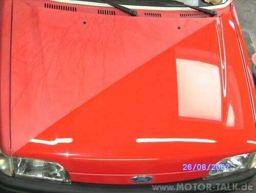

Also ich habe damals meinen Polo so aufgearbeitet.
Sieht ohne professionelle Maschine IMMER scheiße ungleichmäßig aus!!!
War aber wenn er draußen steht bald jedes Jahr das selbe Spiel!
Oft geht das nicht, da der Abtrag doch schon recht hoch ist!
Ruhe hatte ich erst, als ich ihn günstig von einem Kumpel dünn mit Klarlack überziehen lassen habe.
Da er dafür aber vorher ebenfalls sauber naß angeschliffen wurde, was ich selbst erledigt habe, kann ich Dir sagen, daß so ein Auto nur das Anschleifen mit der Hand etwas über 1 1/2 Tage dauert.
Wenn Du Dir von 3M die Utensilien holst, bist Du auch so bei 100 Euro, kannst ihn dann aber etwa drei mal mit aufarbeiten.
In Dem Zustand wirst Du aber auch selbst mit einer günstigen Poliermaschine und gutem Lackreiniger eine deutliche Verbesserung bekommen!
Wenn man bedenkt, daß es eigentlich jedes Jahr wieder anfällt, summieren sich die Kosten recht schnell ;-)
