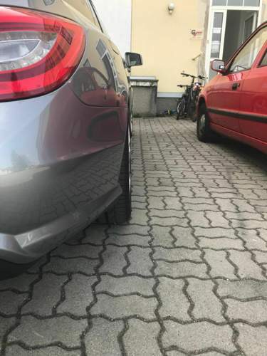

Hallo, mich würde einmal interessieren welche maximale Distanzscheibenbreite auf der Vorder-und Hinterachse mit den originalen AMG 19“ möglich ist. Dabei interessiert mich weder eine veränderte Achsgeometrie, noch ein Einfluss auf das Fahrverhalten. Vielleicht hat ja jemand sogar ein Bild vom Ergebnis. Gefühlt müssten die Räder einen halben Meter nach außen kommen.
Auf meiner 212er E- Klasse habe ich bereits VA 30 und HA 40 montiert. Die Räder vom CLS stehen rein optisch noch weiter innen.
Vielen Dank schon mal im Voraus!
Ich habe einen x218 mit AMG Paket inklusive Felgen und Airmatic!
Habe ihn jetzt mittels Koppelstangen tiefergelegt und auf der HA 40mm Spurplatten verbaut! Ich muss sagen das es meines Erachtens das Limit ist (15mm pro Seite wären auch nicht verkehrt gewesen)!
Die VA könnte noch 2cm vertragen!
