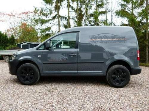

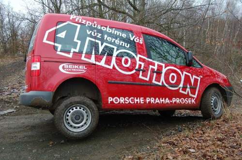

PS: Du solltest auf jedenfall den verstärkten Motorschutz dazu bestellen, wenn ich das Bild so sehe (und vielleicht noch ein Seikelfahrwerk :rolleyes:)
...das Seikelfahrwerk kann ich nur empfehlen. Nicht nur der dezenten Höherlegung wegen. Die Seitenwindempfindlichkeit nimmt drastisch ab. Der Caddy fährt damit wie auf Schienen.
