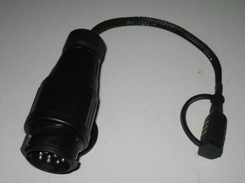

hier noch ein kurzer Tipp für komfortables Laden mit dem CETEK MXS 5.0:
Da ich eine AHK habe, have ich mir einen Adapter gebaut (Beim CETEK-Kabel für die Batterie die Polschuhe abgeschnitten und anschließend die Kabel in einen AHK-Stecker montiert)
Jetzt kann ich mein CETEK bequem über den selbstgebauten Adapter am abgeschlossenen Caddy von außen an die AHK anschließen und so laden.
Funktioniert bei mir seit 2 Wintern prächtig und ist viel komfortabler als der Adapter im Motorraum.
Man braucht halt die AHK mit vollständiger elektrischer Beschaltung.
