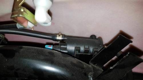

Hallo alle zusammen.
Habe einen 125ger Roller Znen Easy cruiser von 2017. Heute ging die Motorkontrollleuchte an und der Roller verliert aus einem Teil was in Fahrtrichtung links oben unter dem Helmfach sitzt. Es sieht so aus als hat das Teil 4 Schlauchanschlüssen wobei aber nur 2 Schläuche dran sind. Hat irgendjemand den selben Roller oder hat ne Ahnung Was das ist????
Vielen lieben Dank
Das Teil verliert sprit
Das wo der Finger hin zeigt

PS: Es handelt sich wahrscheinlich um eine “außenliegende“ Kraftstoffpumpe. Sowas haben nur die billigen Chinaroller, welche mit minimalstem Aufwand vom Vergasertriebwerk zum Einspritzer umgebaut wurden.
Befindet sich der Tank deines Rollers unter der Sitzbank?

Aber das Teil wo der Sprit raustropft sitzt noch hinter der Benzinpumpe. In das Teil gehen 2 Schläuche rein. Aber vorne an den zwei Anschlüssen sitzt nix.

Es ist der Benzinfilter oder der Benzindruckregler.
Edit: Die Skizze im Anhang stammt zwar von einem Aeon Roller, sollte aber vom prinzipiellen Aufbau auch zu deinem Fahrzeug passen.

Und warum läuft aus dem benzindruckregler vorne wo keine Schläuche drauf sitzen Sprit raus?

So schnell geben wir doch nicht auf, der TE scheint ja ein gewisses technisches Grundverständnis mitzubringen.
Anhand der ersten Bildausschnitte hatte ich zunächst auf die Benzinpumpe getippt, was der TE - der den Roller in natura vor sich hat - schnell aussschließen konnte.
Kennst du dich mit den 4T Chinesen mit Einspritzung auch nicht so gut aus. :D
Gruß Wolfi
PS: Hilfreich wären auf jeden Fall mehr Informationen, z.B. wohin die beiden Schläuche des fraglichen Bauteils gehen. Der grundsätzliche Aufbau eines vergleichbaren Systems ist vorhanden und die Funktionen der einzelnen Baugruppen sind bekannt.

Aus dem Tank geht eine Leitung über den benzinfilter zur Einspritzanlage. Bild 1 oberer Schlauch.
Von der Einspritzanlage geht der untere Schlauch, Bild 2, zur benzinpumpe. Bild 3
Von der benzinpumpe geht der Schlauch weiter zu dem komischen Teil wo vorne aus dem kleinen Nippel benzin rausläuft. Bild 4
Von diesem Teil geht von hinten eine Leitung zurück in den Tank.
Ein Schlauch ist nirgendwo abgerutscht.
Das ist doch wie verhext
Was könnte das denn für ein Teil sein was hinter der benzinpumpe sitzt und ein Schlauch Von dem Teil in den Tank geht?
Danke für eure Hilfe und einen schönen Vatertag

weiter oben hattest du mir doch bereits zugestimmt, daß es der Kraftstoffdruckregler ist.
Biste wieder davon abgekommen, oder habe ich dich verwirrt, weil meine erste Vermutung Benzinpumpe gefolgt vom Benzinfilter nicht zutreffend waren.
Gruß Wolfi
PS: Deine Beschreibung zur Verschlauchung mit Bezug auf die Bilderserie verwirrt mich.
Edit: Habe mal eines deiner Fotos beschriftet. Der ankommende Schlauch am Benzinfilter im transparenten Gehäuse müßte zur Benzinpumpe (Druckseite) bzw. dem Druckregler gehen.
Du schreibst: “Aus dem Tank geht eine Leitung über den benzinfilter zur Einspritzanlage.“ - Wie ist das zu verstehen. :confused:
Die Benzinpumpe hat doch genau zwei Anschlüsse - die Saugseite geht zum Tank und die Druckseite geht Richtung Einspritzventil bzw. Druckregler. Der zuviel geförderte Kraftstoff fließt dann vom Benzindruckregler wieder in den Tank zurück.
Die Skizze des Kraftstoffsystems vom Aeon paßt nicht zu deinem Znen, weil dort der Benzinfilter in der Saugseite platziert ist.
Nachtrag: Bei der Benzinpumpe bist du sicher, diese eindeutig lokalisiert zu haben. Beim Einschalten der Zündung surrt diese für einige Sekunden los und stoppt danach wieder? Per Finger-/Hörprobe ist das leicht feststellbar.

Sprichst du jetzt von dem Bauteil mit den beiden “offenen“ Stutzen, wo aus dem dünneren Kraftstoff austritt? - Oder bezieht sich deine Aussage auf die Benzinpumpe, welche du an anderer Stelle vermutet und auf diesem Foto abfotografiert hast.
Ein Bauteil, welches zwei Schlauchanschlüsse nebst elektrischen Stecker hat, ist entweder die Benzinpumpe oder das Leerlaufregelventil (Luft-Bypass um die Drosselklappe).

Ja genau. Das Teil wo ich meinte es sei die benzinpumpe. Aber das surren beim einschalten der Gründung kommt aus dem Tank.
Wäre es möglich das uch einen Schlauch verloren habe der einfach auf die beiden offenen stützen gesteckt wird und für eine Art Kreislauf sorgt?
