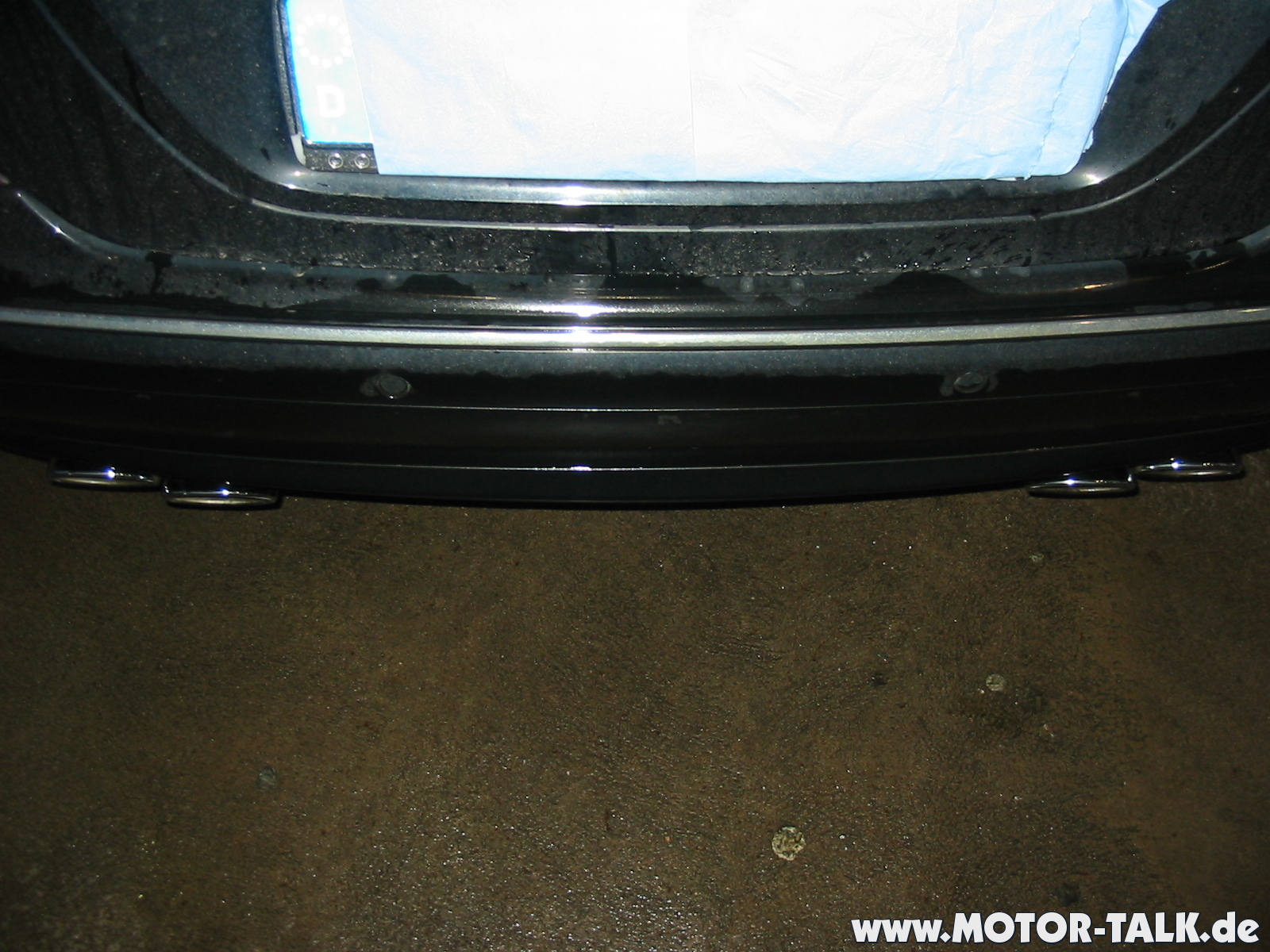

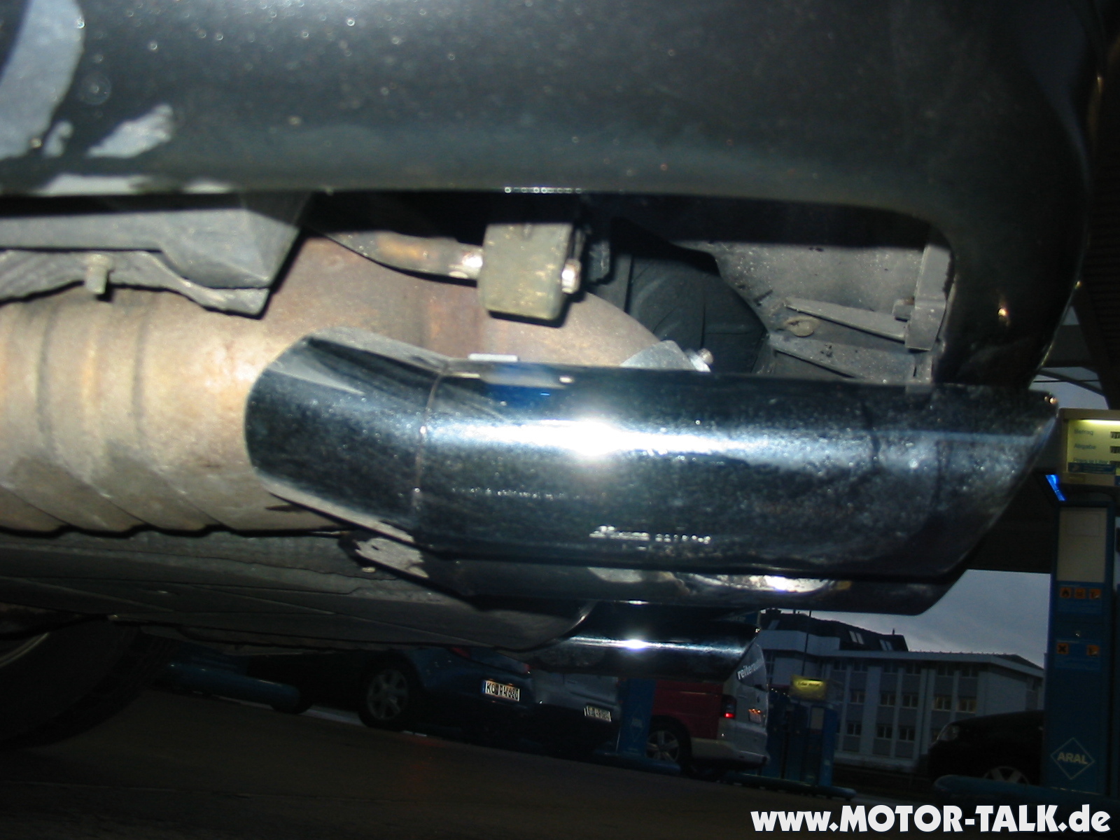

Themenstarteram 29. Juli 2008 um 2:55
Wichtige Hinweise zur Montage:
  1. Nicht wie in der Anleitung beschrieben Schraubensicherung verwenden, sondern farblosen Nagellack. Die Schrauben und Muttern dick damit bestreichen. Dann bekommt man später auch die Schrauben wieder auf. Dies ist wichtig bei der Nachjustierung der Position oder wenn mal der Auspuff neu muß
  2. Die Auspuffgummis vorher erneuern. Falls nämlich später einer erneuert werden muss stimmt die Höhe nicht mehr. Außerdem reduziert es die vertikalen Schwingungen. Je Seite werden, vom KAT aus nach hinten, die letzten beiden Gummis erneuert. Insgesamt also 4 Stück. Wobei die in der Nähe der Hinterachse geschraubt sind.
  3. Die Rohre werden 5 mm unter die Heckschürze montiert. Nur dann sieht das ordentlich aus. Je tiefer desto schlechter ist die Optik.
  4. Es kann vorkommen dass nach der ersten Montage die horizontale Position nicht stimmt. Für die Nachjustierung ist es dann wieder wichtig das kein Loctite oder ähnliches verwendet wurde.
Anbei noch ein paar Bilder, wie das aussehen kann:
  1. http://www.motor-talk.de/.../Attachment.html?attachmentId=574515
  2. http://www.motor-talk.de/.../Attachment.html?attachmentId=574518
  3. http://www.motor-talk.de/.../Attachment.html?attachmentId=574520
  4. http://www.motor-talk.de/.../Attachment.html?attachmentId=574522

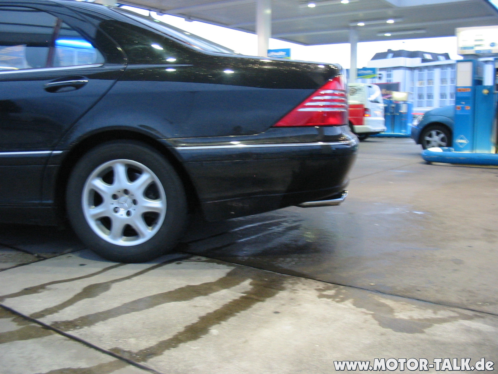

hi 300sdl,
die werden ja nur draufgeschraubt, ist es dann so dass man das sieht wenn man den wagen von der seite betrachtet? bei manchen modellen sieht man das ja und das sieht dann nach nichts aus. weiß nicht ob es beim w220 auch so ist.
Themenstarteram 30. September 2008 um 14:03
Ich stelle mal Bilder ein ...das sind nicht diese Billigdinger von Egay, die sind richtig edel.
Auch von der Seite sieht man nichts.
Die Art der Befestigung ist absolut genial.
Aber sind halt sehr sehr teuer.

Bild 1
Ich habe mir die Teile ein 2. Mal geholt.
Hat schon weh getan soviel Kohle rauszuhauen, habe es aber nicht bereut.
Themenstarteram 30. September 2008 um 18:38
Bild 2
Themenstarteram 30. September 2008 um 18:42
Bild 3
