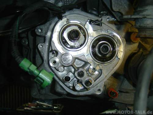

Muss jetzt nur noch rauskriegen ob ich den 5. Gang des 2010er 1,2 TCe bei mir einbauen kann, der müsste meinen Berechnungen zufolge mit 0,638 übersetzt sein, vorausgesetzt die Achsübersetzung wurde nicht verändert, somit ist dieser dann gleich übersetzt wie der 6. Gang des 1,5 dci 103 PS.
War heute in meiner Mietwerkstatt und hab ein paar Fotos vom Unterboden gemacht, die schwarze Abdeckung vom Getriebe müsste vom linken Radhaus gut zugänglich sein, es muss jedoch vorher die Plastikabdeckung im Kotflügel demontiert werden.
So jetzt bin ich wieder etwas schlauer.
Muss jetzt nur noch prüfen, ob der 5. Gang Zahnradsatz vom 2010er passt, bloß wie?, die Renault-Werkstätten sind sowas von unkooperativ das glaubt man gar nicht!
Hier noch ein paar Bilder!

Also... erstmal muss ich meinem ganzen Ärger, den ich mit diesem Projekt hatte Luft machen...
Man glaubt gar nicht wie inkompetent viele Mechaniker sind und auf wieviel Desinteresse man stößt, wenn man mit so einem Projekt unbedarft ins Autohaus latscht.
Aussagen, wie nö geht nicht ich solle mich doch an einen Tuner wenden (Elia)... usw., die anderen habe ich schon wieder vergessen...
Jedenfalls bin ich durch Zufall in einem anderen Forum gelandet, dort war ein sehr sehr kompetenter Renault-Mechaniker, der eine längere Übersetzung für die Twingofahrer vorstellte.
Dort wurde der 5. Gang vom Clio IV - Übersetzung (0,66) - vorgestellt samt Teilenummern, er versicherte mir, dass diese in meinen Clio passen.
Dann im Autohaus die beiden Zahnräder bestellt (240 €) und einbauen lassen (200 €).
Allerdings sagte man mir, dass seitens Renault keine Garantie für diesen Einbau gewährt wird.
Habe sie jetzt seit ca. 12 tkm drin, bisher keine Probleme, was auch nicht verwunderlich ist, schließlich sind die Getriebe samt Bauteilen fast alle gleich aufgebaut.
