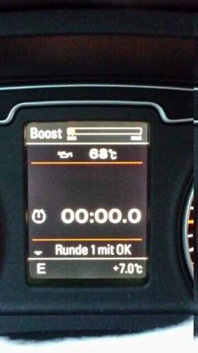

Hat schon jemand Codiert und kann bestätigen, dass dies klappt? Wollte mich morgen mal des Schliesshupens, den Heckleuchten bei TFL, der Freischaltung der DVD während der Fahrt und desZeigertests annehmen.

Boost und dann E Modus? Den finde ich so daneben, da kann man doch jede Leistung vergessen!!!
Genau deshalb habe ich dieses Foto gemacht damit einer seinen dummen Kommentar dazu geben kann.
Hat funktioniert.....
