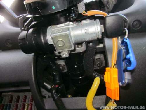

Wie wechsel ich beim Corsa B Bj. 1995 das Zündschloss also ich meine nur den Zylinder!??

Draht in die seitliche Bohrung (quer zur Schlüsselachse) stecken, Schlüssel auf Stellung 2 drehen und das ganze Gedönse rausziehen
Themenstarteram 19. Juni 2012 um 21:10
Hm da ist keine Bohrung!!
Dann hat einer die Bohrung geklaut.
Themenstarteram 19. Juni 2012 um 21:16
Wo soll da ne Bohrung sein??Da ist echt keine!!
mach ein Bild von deinem Zündschloss (ohne Lenkradverkleidung, und in Fahrtrichtung geknipst) und wir zeigen es dir. :)
Tante Edit sagt: Schau mal in die pdf Datei :)
Themenstarteram 20. Juni 2012 um 19:29
Habe nun ein Foto hinzugefügt und wo soll da nun die Bohrung sein??
um welches Modelljahr handelt es sich?
