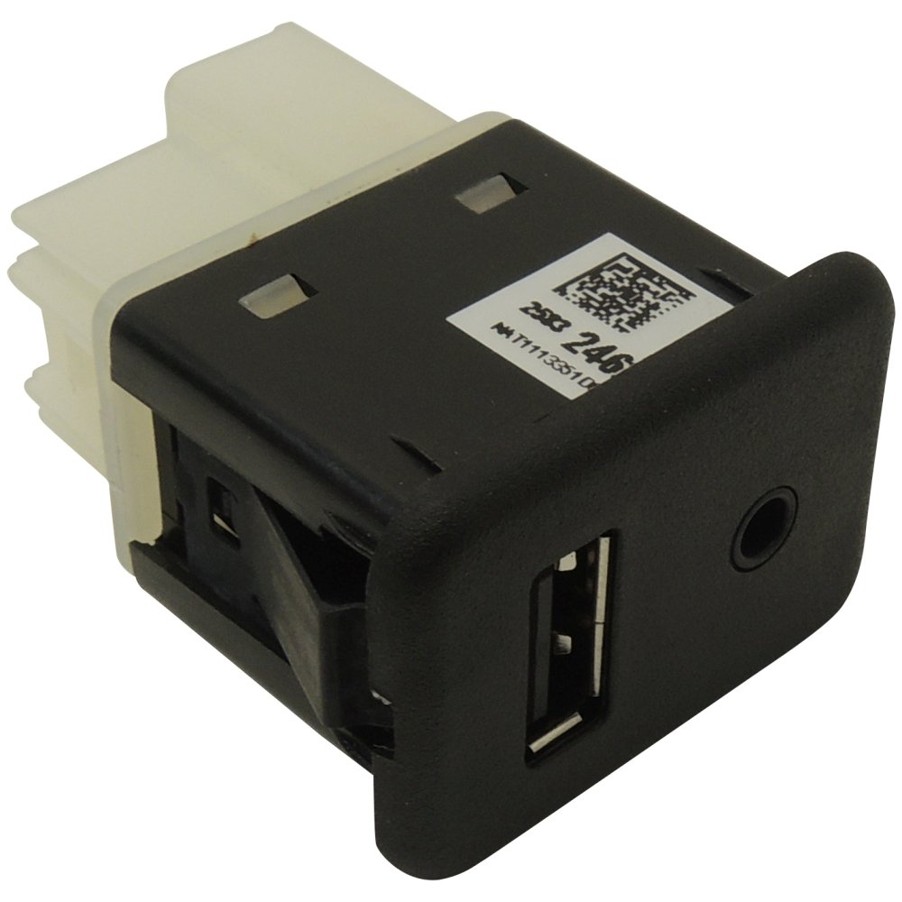

Hallo.
Ich habe vor bei meiner Freundin im Corsa D ein neues Radio einzubauen. Zur Zeit ist das MP3 30CD oder so ähnlich drin.
Das neue Radio habe ich schon und es hat auch USB... das alte allerdings nur so ein AUX Eingang in der Mittelkonsole.
Meine Frage wäre, ob es für den Corsa D BJ 2011 auch eine Konsole von Opel gibt, wo anstatt des AUX Einganges ein USB Eingang ist. Falls ja, hätte jemand evtl. eine Teilenummer und nen Preis??
Achso in Schwarz... :-)
Vielen Dank.

Ja den USB Adapter für die Mittelkonsole gibt es auch. (Sogar USB und Aux wie bei meinem :D ) Teilenummer, keine Ahnung ...
Aber warum willst du den nachrüsten wenn das neue Radio nen USB Anschluss hat :confused:
Edit: Foto angehangen.
... und wo sitzt der USB-Anschluß?!
Neben dem Aux-In.

Es ist genau so, wie Astradruide es geschildert hat.... da das neue Radio kein USB Stekckplatz am Radio selbst hat, sondern an der Rückseite und von da aus, kann man ein Kabel ins Handschuhfach führen, oder aber eben in der Konsle rumbohren, was ich eigentlich nicht möchte.
Daher suche ich genau so ein Teil wie apfelgruener in seinem Corsa hat.... ich müsste allerdings das ganze Teil wechslen (Getränkehalter mit Münzfächern und den Steckern halt)
Die Steckbuchse allein hilft mir da leider nicht weiter, da der vorhandene AUX Anschluss viel kleiner ist als der neue mit USB und es ist alles aus einem Guss.
Ich hatte auch mit Opel telefoniert und da sagte man mir, dass es sowas nicht gibt für den Corsa D....erst ab Corse E.... dann frage ich mich aber wie kommt die " Konsole" in apfelgruener Corsa rein :D

Nee,
das passt 1zu1 Du brauchst nur den Steckbuchseneinsatz tauschen....
So sieht das doch aktuell bei Dir aus, oder???
http://www.motor-talk.de/.../cd30-mp3-aux-anschluss-i208453153.html
Den AUX-Einsatz klippst Du aus dem Zierrahmen von der Schaltung raus und machst einfach den mit USB rein....
Falls Du aber gerne noch den Zierrahmen kaufen möchtest....
https://www.ersatzteile-original.com/advanced_search_result.php?...
Position 12
http://ecat24.com/opel/images/Opel/S07/H/901.jpg
Daniel

@ Der Vectra perfekt !!!! Vielen Dank für die Antwort.
Ich muss sagen, dass ich mir das dann doch noch nie so nah angeguckt habe :D
Habe ich eben bestellt..... ist es eigentlich schwer da dran zu kommen?? Da ja noch die Heizung dazwischen hängt??
