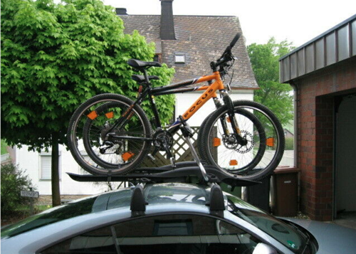

Sagt mal,
hat schon mal Jemand auf den Dach-Grundträger (240.- € - Artikel Nr.: 8J8 071 126) den Fahradhalter für Mountain- und Trekkingsbikes (99,50 € - Artikel Nr.: 8E0 071 128 A) montiert?
Die passen nämlich nicht zusammen!
Dachte zuerst auch ich bin zu blöd zum montieren... Bin dann damit zum Freundlichen und der hat erstaunt festgestellt, dass es tatsächlich nicht geht. Der Abstand der beiden Grundträger zueinander ist ca. 2-3cm zu gering um den Fahradhalter zu montieren. Der Grundträgerabstand kann Aufgrund der Montagebolzen unter dem Moosgummi nicht verändert werden!
Er recherchiert nun was Audi dazu sagt...
Wäre für Infos Dankbar, oder bin ich wirklich der Erste (ink. Audi Tester) der diese Kombination montieren wollte...
Und bitte jetzt keine Pro/Con Disskussion über TT-Dachträger und Bikes die auch in den Kofferraum passen...
Danke
Frank

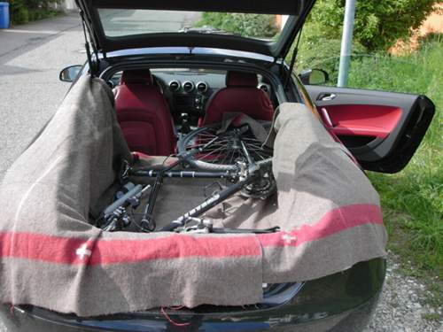

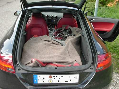

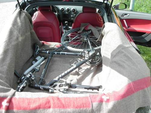

passt eigentlich nen mtb mit demontiertem vorderrad ohne probleme ins coupe?
Jepp, geht sogar mit meinem 28"-Crossbike. Beifahrersitz ist dann aber ganz vorne.

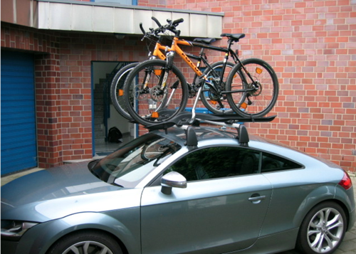

Hallo Frank,
seit ca. drei Wochen besitze ich den angesprochenen Träger. Die Schienen erschienen mir auch erst nicht passend, habe sie dann aber über die Rastung geschoben. Die Schiene ist zwar nicht mehr im vorgegeben Bereich, hält aber trotzdem, da eine Verschiebung im montierten Zustand nicht weiter möglich ist. Auf Wunsch kann ich gerne mal ein Foto des montierten Trägers senden. Die durch Audi durchgeführte Nachbesserung an der Dichtlippe zur Beseitigung der Windgeräusche mußte ich allerdings für die Montage des Trägers wieder entfernen. Genau an den vorderen Fixpunkten des Trägers werden zusätzliche Moosgummistreifen eingeklebt, (ziemlich primitiv aussehend) wodurch die Gummilippe nach außen steht.
Grüße, Volker

Tach auch...., kann die Aussage von Volker bestätigen. Die hintere Schienenhalterung ist über die Sperre hinaus, Befestigung sieht aber noch stabil aus. Da ich erst nächste Woche den Einsatz plane (Urlaub) Frage an Volker: Hält es wirklich ? Autobahn getestet ? Frage ist nicht bös gemeint, aber mein Freundlicher redet auch nur drumherum. Ach ja - noch ne Frage: die Spannklammern werden nur gerade reingeschoben + nicht nach rechts eingehakt (lt. Anleitung)? Ziehen sich die Ösen beim Anziehen selbst rein oder welcher Sinn steckt dahinter ? Cool ist auch der vordere Spoiler unter dem Grundträger.
Freu mich auf aussagefähige Antworten...
Gruß DS04

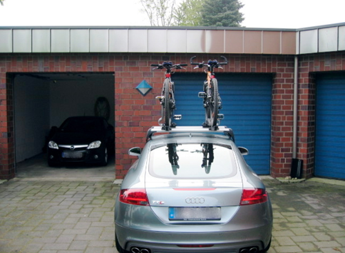

Themenstarteram 27. April 2009 um 9:11
@ Volker:
Vielen Dank für die Info. Das wollte ich zuerst auch machen, habe mich aber nicht getraut den Schieber über die Sperrung zu ziehen, weil er dann nicht mehr komplett greift... Das ist kein "Vorsprung durch Technik"... ;-)
Mein Freundlicher hat mir mittlerweile die Radträger von Thule empfohlen. Angeblich passen die auf den Audi TT Grundträger. Ich habe mich noch nicht entschieden was ich nun mache:
1. Entweder den Auditäger "draufwürgen", so wie du es beschrieben hast. (Ist mir aber tendenziell zu gefährlich)
2. Audi-Fahrradträger durch Thule-Fahrradträger ersetzen.
Ich gebe Euch Bescheid
