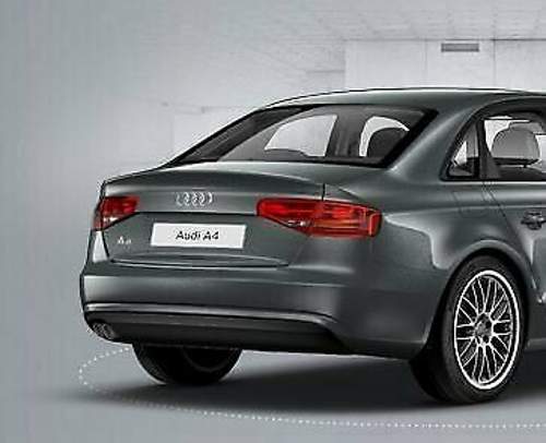

Hier die Info von topschooter was die Rückleuchten betrifft.
Teilenummern für Avant:
LED Rückleuchte links außen: 8K9 945 095 D
LED Rückleuchte rechts außen: 8K9 945 096 D
LED Rückleuchte links innen: 8K9 945 093 E
LED Rückleuchte rechts innen: 8K9 945 094 E
Teilenummern für Limo: Noch nicht bekannt.
Preis: noch unbekannt.
Entweder wird es möglich sein auf die aktuelle SW zu flashen oder es muss ein neues Komfortstg eingebaut werden. Teilenummer ist abhängig von der Ausstattung.
Bisher sind die Teilenummern von Setenteil hinten und Heckklappe von MJ2012 (VFL) zu MJ2013 (FL) gleich geblieben. Das bedeutet das die Form der Heckleuchten beim Avant zumindest gleich geblieben sind.
Solange aber noch nicht alle neuen Teilenummern veröffentlicht wurden bleiben alle Angaben erst einmal unter vorbehalt.
Was alles bei der Limo geändert wurde kann man bisher nur erahnen.
Um ehrlich zu sein glaube ich nicht das hier beim Avant etwas an der Form geändet wurde. Die Änderungen bei der Limo beziehen sich nach erstem Anscheein rein auf diee Heckklappe, hier sind wieder die Avant im Vorteil wenn es um Nachrüstung geht.
