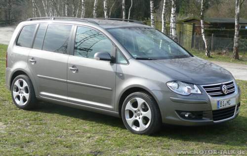

  7. Der Osterhase hat mir heute Morgen ein Golf 6 GTI Lenkrad gebracht
VW Touran 1 (1T)
bin absolut begeistert von dem neuen Lenkrad!!!
Passt mit der Mischung aus glänzendem (VW Zeichen) und mattem Chrom (Spangen) auch perfekt zum A5 Schaltknauf der ebenfalls mit glänzendem und mattem Chrom verziert ist, ebenso wie das Alpine Radio (Leiste unten matt, Drehregler glänzend)
Das Leder des Lenkrades ist nun auch identisch mit dem des Schaltknaufes. Fehlt jetzt nur noch der Griff des Handbremshebels...
LG
Matthias
Lenkrad-1

Teilenummer hab ich jetzt grad nicht zur Hand aber wenn du das in den Touran oder Golf 5 etc. verbauen willst, dann muss ich dich enttäuschen.
Selbst nach Tausch von Lenkradsteuergerät und "Schleifring" kriegst du das ESP nicht ans laufen.
Das Lenkrad mit MuFu Tasten kann verbaut werden, sofern man den Kabelsatz von dem ohne MuFu nimmt. Tasten sind dann selbstverständlich ohne Funktion.
Ohne MuFu ist es dann Plug & Play.
