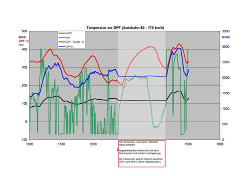

Ich bin kein Verbrennungsfachmann, aber ich versuche mal mein Weltbild zu erklären:
Die Verbrennungstemperatur des Diesels mag relativ konstant sein. Entscheidend ist aber, wieviel Wärme im Zylinder entsteht und auf wieviel Gas (Luft + Abgas) sich diese Wärme verteilt. Bei hoher Drehzahl und wenig Leistungsabgabe ist die Wärmemenge klein und wird auf viel Luft verteilt (großes Lambda). Beim Fahren an der Vollast ist die Luftmasse vielleicht doppelt so hoch, aber ich habe (bezogen auf die Beispielzahlen oben) die 4 fache Wärmemenge. Also ist in diesem Fall die Abgastemperatur deutlich höher. Die Reibung hat auf die Abgastemperatur praktisch keinen Einfluß: Wenn ich im Schubbetrieb mit 4000 1/min einen Paß runterrolle, bleibt die Abgastemperatur trotzdem unter 100 °C.
Bei der aktiven Regeneration wird genau aus diesem Grund die Drosselklappe ziemlich weit geschlossen und der Ladedruck abgesenkt: Der Diesel läuft dann mit Lambda ~ 1 und das Abgas wird relativ heiß.
Bei Interesse kann ich in der nächsten Woche mal eine Messung reinstellen, wie die Abgastemperatur bei einer typischen Autobahnfahrt aussieht. Da wird relativ schnell klar, daß die Abgastemperatur weniger von der Drehzahl als vom abgegebenen Moment bestimmt wird.
Habe ich nicht gewusst bzw. mir anders vorgestellt. Wie gesagt, lerne immer gerne dazu, vielen Dank.

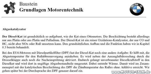

am 27. Mai 2009 um 17:44
Zitat BMW Techniklexikon:
"Bereits im März 2004 hat BMW Pionierarbeit geleistet und in der BMW 5er Reihe erstmals einen serienmäßigen Dieselpartikelfilter eingesetzt. Inzwischen ist diese Technologie für alle BMW Dieselfahrzeuge erhältlich - und garantiert stets zuverlässig die Einhaltung der gültigen EU-Abgasnormen ohne Wartungsaufwand oder erhöhten Kraftstoffverbrauch.
Der Dieselpartikelfilter filtert weitgehend alle festen Abgasbestandteile heraus und baut diese durch Verbrennung des Dieselrußes im Filter ab. Die katalytische Beschichtung des Filters ermöglicht eine Regeneration ohne Beimischung von Kraftstoffadditiven (Zusatzstoffen) und somit deutlich höhere Laufleistungen, als dies in Verbindung mit Additiven möglich wäre.
Zusätzliche Druck- und Temperatursensoren im Abgasstrang, eine Drosselklappe im Ansaugtrakt sowie umfangreiche Software-Erweiterungen im Motorsteuergerät stellen die Regeneration unter allen Bedingungen sicher.
Der Dieselruß wird damit in allen Betriebszuständen des Motors vollkommen eliminiert - und das ohne erhöhten Kraftstoffverbrauch. Die vorgeschriebenen Grenzwerte der EU4-Abgasnorm werden zudem schon frühzeitig unterschritten, und ein erhöhter Wartungsaufwand wie bei Filtersystemen mit Kraftstoffadditiven wird vermieden."
Daraus folgt das Modifikationen an der Motorsteuerung sich undefiniert auf Das Verhalten des DPF auswirken. Nachdem sich die Regeneration praktisch nicht auf den Kraftstoffverbrauch auswirkt sehe ich keinen Anlass für "Freibrennfahrten". Was die Abgastemperatur angeht: Die dürfte am höchsten sein wenn der Brennraum mit dem maximalen Dieselanteil gefüllt ist (maximaler Einspritzdruck) weil dann die Verlustleistung (Wärme) absolut am größten sein muss.
