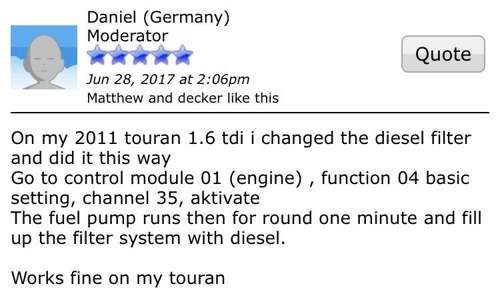

hallo.
ich habe nun schon ein wenig gegoogelt wegen dem wechsel.
wollte hier mal zusammenfassen und zur sicherheit fragen ob das so in ordnung ist.
VCDS ist vorhanden.
dieselfilter tauschen nach folgendem ablauf:
1. Schrauben vom dieselfiltergehäuse lösen
2. Diesel absaugen (spritze o.ä.)
3. alten filter raus
4. gehäuse reinigen
5. neuen filter rein
soweit alles ok. muss ich dann jetzt das gehäuse wieder über kreuz komplett verschließen und dann via vcds die kraftstoffpumpe aktivieren für ca 60sek. und gut?
oder muss ich es auflassen und die pumpe ansprechen und ggf noch irgendwo einen schlauch anschließen? habe solche und solche aussagen gefunden.
für mich wäre der weitere weg so (bin mir aber wegen der entlüftung nicht sicher)
6. gehäuse verschliessen (über kreuz)
7. via VCDS die pumpe für 60sek ansprechen (Motorsteuergerät 01)
8. starten und fertig
ist das so in ordnung oder doch falsch.
bin für tipps dankbar ehe man sich was kaputt macht.

Hi , ich will dir sagen wie es funktioniert.
Gehäuse öffnen und den alten Filter raus , nicht vergessen die Gummidichtung am Deckel auch zu entfernen . Achte darauf wenn du den Deckel öffnest das du nichts beschädigst bzw nicht zu sehr mit dem Schraubendreher den Deckel verbiegst. Beim reinigen des Gehäuses darauf achten das du kein Fussellappen nimmst . Neuen Filter rein + neuen Dichtring verwenden. Den neuen Dichtring ein wenig mit Öl oder Diesel schmieren. Damit später der Deckel schön schließt. Nun den Deckel wieder festschrauben , wenn möglich über Kreuz wie du schon geschrieben haßt. Dann Steuerst du die Kraftstoffpumpe an , somit wird das System Entlüftet Fertig !!!
PS : Du kannst auch mit frischem Diesel das gehäuse ein wenig befüllen . Bewirkt eine schnellere Entlüftung . Hat man früher so gemacht , heute durch das Ansteuern der Pumpe eigtl nicht mehr nötig.

So habe es gestern mit vcds gemacht. beim ersten mal hat er gestartet ging dann aber aus. dann habe ich nochmal ne minute die pumpe laufen lassen und dann lief er ohne probleme...
alles gut.
danke für die hilfe...

klinke mich hier auch mal ein bevor ich einen neuen Thread eröffne. Folgendes Problem:
gestern habe ich mithilfe meines Vaters den Dieselfilter an meinem Golf getauscht. Dieser war auch schon ziemlich schwarz (leider kein Foto) und der Diesel war auch schon ziemlich zugesetzt. Haben dann alles gereinigt und den neuen Filter rein. Dann noch mit Diesel aufgefüllt und alles dicht gemacht, also Scharuben (Torx 30) überkreuz angezogen, neue Dichtung mit Diesel "eingefettet".
Habe die Zündung dann zweimal an und wieder ausgemacht und im anschluß das Auto gestartet, lief dann für ca. 5 Sekunden und ist dann ausgegangen. Habe es dann noch ein paar mal probiert, allerdings ohne Erfolg. Immer wieder Zündung an und wieder aus. Dann erneut Versucht das Auto zu starten und diesmal solange gehalten bis die Meldung kam "Öldruck zu niedrig". Habe dann natürlich sofort abgebrochen und erstmal stehen lassen. Den Ölstand kontorlliert und er war wirklich zu niedrig, also Öl nachgefüllt. Hat aber nichts gebracht da er die Fehlermeldung nach ca. 15 Sekunden des Anlassens wieder zeigt.
Mein VCDS habe ich erst heute wiederbekommen, per Stellgliedansteuerung entlüftet, doch das Problem bleibt weiterhin bestehen. Hat jemand eine Idee woran es liegen kann? Ist zuviel Luft im System, haben eigentlich nichts falsch machen können. Und das mit dem Öldruck irritiert mich auch ziemlich.
Würde mich sehr über jedwede Hilfe freuen.
mfg mannniefresh
Ich verstehe nun mal gar nicht, wenn man schon ein Diagnosetool hat, es ohne zu versuchen.
Was steht aktuell im Fehlerspeicher? Wenn dieser ohne plausiblen Eintrag ist, würde ich den Filterdeckel nochmals abnehmen und schauen, wie der Füllstand ist. Alle Schlauchleitungen sind auf der richtigen Position?
Öldruck zu niedrig hat überhaupt nichts mit niedrigem Öldruck zu tun. Das kommt vom längeren orgeln über den Anlasser.

Im Fehlerspeicher steht leider nichts zu diesem Problem. Kann ich eigentlich nicht nachvollziehen, aber gut. Die Schlauchleitungen haben wir nicht angefasst, alles so wie es war. Eine undichtigkeit von aussen können wir auch nicht feststellen. Werden noch mal alles aufmachen und schauen. Vielen Dank für den Tipp.

Wenn es dumm gelaufen ist, dann ist das Filtergehäuse durchs Verspannen mit den Schrauben verzogen und er zieht Nebenluft. Nicht ohne Grund gibt es für das verzugfreie Schließen des Gehäuses ein Sonderwerkzeug. Auch wenn es ohne gut gehen kann.
Wurde die Grundstellung mehrfach wiederholt, um ausreichend zu entlüften ?
Gab es dabei saugende Geräusche am Filterflansch ?
