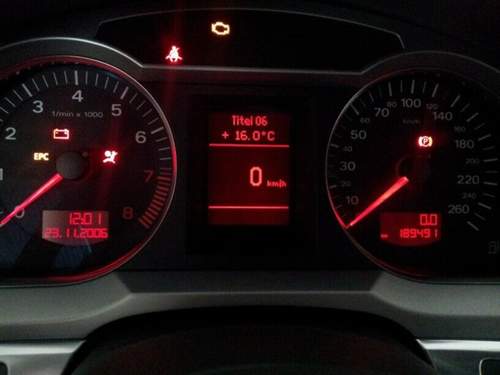

Hallo an alle,
nachdem heute mein freier Nachmittag war, und ich auf Sommerreifen gewechselt habe, bin ich wieder auf das Thema Digitaler Tacho in meinem FIS gekommen - Mein KI ist von 2004.
Den Digitalen Tacho den gibt es bei mir einfach nicht. Wäre trotzdem schön zu sehen, wie schnell er auf der Bahn mit den Y (300 Km/h) Reifen rennt.
Hier im Forum gab es die ganze Zeit Diskussionen von geht nicht bis gibts nicht, oder ab 01.2006. Das hat mir nicht gereicht, und dafür den Tacho zu tauschen, dafür ist mir ein neuer einfach zu teuer.
Da es bei mir das Wort geht nicht nicht gibt sondern was nicht geht das muss gehen hab ich mich heute mal den halben Tag rangesetzt.
Klar war, dass man hier über die Softwareebene ran muss. Vom ehemaligen SW Stand ausgegangen hab ich ihm fast jedes Update reingehauen -> Nichts!
Danach hab ich einfach mal alle CD's nacheinander eingeschoben die ich verfügbar hatte. Bei einer kam plötzlich die Meldung das ein Update verfügbar ist und er den Tacho auf eine neue Software ziehen möchte. Hab es machen lassen --> Ergebnis siehe unten in der Bildergalerie

Wenn du uns jetzt noch schreiben könntest, welche SW das war, dann wäre das schön
Hi anbei der Auszug (0170)
Na das ja mal genial. Hätte ich eigentlich auch mal drauf kommen müssen. =) Weißt du noch welche Update CD du genommen hast? Ich schau bei mir gleich mal im Auto nach ob auch ein Update möglich ist.
Dennis mach das bitte mal, dann bin ich bald bei dir zu Besuch
Wir probieren das gerade, wie es aussieht geht es auch beim Farbtacho
Sieht gut aus.. Bin gerade am flashen. Melde mich in 5 Minuten!!!
Ist dann die Batterieanzeige wieder weg....welche update CD ist nun schuld dran Dennis.....
@derSentinel
Ist leider keine Update-CD fürs MMI.
Deshalb hab ich auch keine Teilenummer der CD gepostet, da sich sonst jeder die CD bestellt usw. sie ins MMI Laufwerk schiebt und sagt Hey was schreibt ihr für nen Mist ins Board. Geht ja garnicht
Man braucht dazu den VAS Tester. Der Dennis wird wohl gerade cruisen und testen
Ist noch am flashen. Das dauert ja recht lange. So ein Bordnetzsteuergerät flash ich in drei Minuten.

Jaja ich weiß der Fokus liegt auf dem Lenkrad. In der Aufregung konnte ich die Kamera nicht mehr richtig bedienen.
