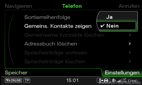

Hatte ich in einem Vorführer auch, ging mir tierisch auf den Keks. Laut Audi muss die Bluetooth-Verbindung zum weiteren Handy aktiv bleiben (siehe Bild). Alles sehr unbefriedigend. Da ich Iphone habe, würde ich auch gerne die Kontakte kopieren (so häufig ändern die sich nicht), das iphone in den Flugmodus versetzen (vor allem das Mobilteil wegen reduzierter Strahlung...) und über die SIM im Audi telefonieren (und auf die Kontakte zugreifen). Aber das scheint nicht zu gehen. Also fliegt das iPhone wohl bei der nächsten Vertragsverlängerung raus.

Nein, über die SIM wird (über die Außenantenne) auch telefoniert, die Kontakte stammen aber vom iPhone. Eigentlich sehr nett gelöst. Ich verstehe auch die Aufreger hier nicht, Audi hat doch eigentlich einen guten Kompromiss in Verbindung mit dem iPhone erreicht. Wer mal einen Werkstattersatzwagen mit Bluetooth FSE bekommt, kann guten Gewissens auf sein iPhone-Telefonbuch zugreifen, wenn er das Auto abgibt, sind die Daten für spätere Fahrer weg. Aufregen sollte man sich vielleicht eher über Apple, die sich einfach zu fein sind, eine RSAP-Unterstützung zu implementieren.
Bevor ich mein Auto verkaufe lösche ich einfach alles selbst, NAVI Einträge können auch viel verraten!!
Was mich wundert ist, ich habe Person X, während die SIM drin war und mein Iphone gekoppelt, als neuen Kontakt gespeichert.
Nun ist dieser Kontakt aber weder in meinem Iphone, noch auf der Platte von AUDI, wenn iPhone nicht gekoppelt ist, zu finden. Wenn iPhone gekoppelt ist, ist er da. Wo wird er hinterlegt?
