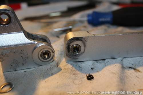

Gestänge kann ich das Sytec empfehlen, wenn man es ein wenig modifiziert. *klick*. Die Modifikationen poste ich gerne auf Wunsch bzw. Nachfrage hier im Thread.

Ok, siehe Pics.
Bilder anklicken und vergrößern, ich hab Dir das markiert
. Die Bronzelager werden durch Rillenkugellager der Dimension 5 x 8 x 2,5 ersetzt. Die Lagerstellen werden entsprechend aufgerieben, so dass die Lager saugend passen. Ein passender Stift mit 5mm Durchmesser muss auch angefertigt werden, so dass er saugend durch die Lager geht. In das innere Teil passen 4 Lager, in das äußere auf jeder Seite 2. Dann ist es dauerhaft spielfrei. Eventuelle Toleranzen kannst Du mit Unterlegscheiben zwischen 0,1 und 0,2mm ausgleichen.
Aussen
Federn mit Kabelbinder
Gestänge neu Kugellager
