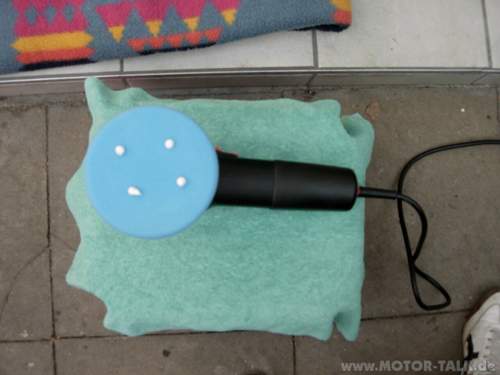

Wie schafft man es 1mm Kügelchen zu machen? Geht das mit Dispenser Flaschen?
Mit den Öffnungen der original Flaschen wird es ja automatisch erbsengroß.
Edit: 200ml ist schon heftig, ich brauch für einen Kompaktwagen pro Durchgang vielleicht 30ml
Ich benutze genau so viel:
Sieht "gesund" aus, mein "Ratgeber" aber hat ca. 1/3 - 1/4 davon verwendet.
ich hätte jetzt ( ohne ERfahrung ) intuitiv bestimmt das doppelte, wenn nicht mehr, benutzt.

also wenn ich das Bild von Mr. Moe sehe kann ich nur sagen, habe noch viel mehr drauf gepackt.
Kann nicht genau sagen wie viel mehr, aber einiges mehr. Echt erschreckend, dachte immer mit mehr Politur würde es besser klappen.
Werde es mal im Herbst, auf meinem Audi Lack testen. Teilweise bin ich ja auch daran verzweifelt, den Lack so hin zu bekommen wie ich ihn haben wollte und habe Euch mit Fragen zu getextet. Vielleicht habe ich auch einfach zuviel von der Politur genutzt:confused:

Am Anfang 4 Punkte, nach ca. 2 Durchgängen dann drei.
Hier mal ein Bildchen ;)
