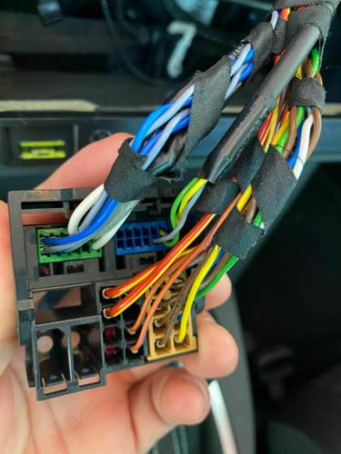

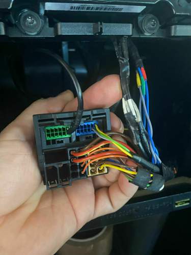

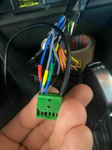

KÖNNTEN SIE MIR HELFEN DER BELEGUNG ich muss nur noch das Radio
Und Mikrofon zusammen anschließen
