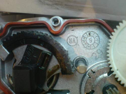

ich weiß zwar das hier im 4L Forum nicht ganz so viel geschraubt wird wie bei den 4F'lern aber ich hab nun mal ne Kuh und deshalb stelle ich es hier ein. :)
Habe heute meine Drosselklappe tauschen müssen da mein Motorsteuergerät mich mit gelber Motor-Lampe im KI nervte und immer wieder folgendes sprach:
004203 - Drosselklappe: schwergängig oder blockiert
P106B - 001 - oberer Grenzwert überschritten - Sporadisch
Umgebungsbedingungen:
Fehlerstatus: 00100001
Fehlerpriorität: 0
Fehlerhäufigkeit: 19
Kilometerstand: 70635 km
Zeitangabe: 0
Datum: 2010.10.05
Zeit: 16:23:01
Drehzahl: 1764 /min
Drehmoment: 93.6 Nm
Spannung: 2.060 V
Tastverhältnis: 74.6 %
Tastverhältnis: 58.8 %
Das Teil kostet neu, beim Freundlichen, 300 Euro und ist schnell getauscht. Sind nur 4 Schrauben und muss nicht angelernt werden.

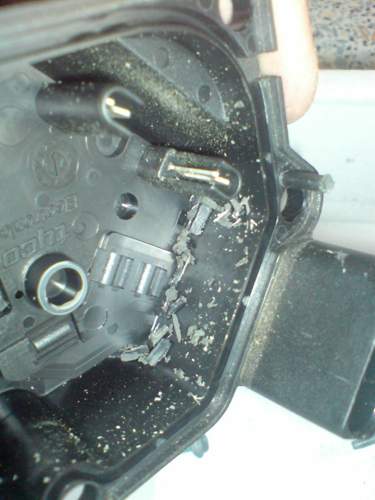

Ich habe die alte Drosselklappe geöffnet und musste feststellen das hier ein paar billige Plastikzahnräder verbaut wurden die gegen die relativ straffe Feder der eigentlichen Drosselklappe arbeiten. Das Ergebnis ist nach einiger Zeit totale Zahnradkaries. Der Rest der Drosselklappe, Gehäuse, Lager, DC-Motor u.s.w. sind nahezu ohne Verschleiß.
Es ist traurig das hier am Antrieb der Drosselklappe gespart wurde und so 300 Euro Kosten beim Kunden erzeugt werden. :(
Vielleicht sollte man Siemens VDO mal nach einem Zahnradreparatursatz fragen oder jemand der eine Zahnradfräse hat kann sich ein paar Brötchen verdienen. Betrifft sicher früher oder später jeden Diesel...
Grüße Micha

gehe mal eher davon aus, dass verschiedene komponenten bereits in dieses low cost country gefertigt werden und deshalb so super halten.
Man hätte einfach die richtige Kunstoffpaarung für die Zahnräder und die zu übertragende Kraft nehmen können. Ich hoffe die Neue Drosselklappe mit Index R wurde dahingehend überarbeitet.
Für die Werkstatt wäre ein Tausch der beiden Zahnräder auch machbar. Können ja ne Stunde Arbeit abrechnen... Eingestellt oder justiert werden muss hier nichts. Wie gesagt der Rest der Drosselklappeneinheit ist eigentlich zu schade um in den Müll zu wandern... kein Verschleiß erkennbar.
Grüße Micha

Aber im Ernst, dauert 10min, wenn man langsam schraubt! Du kannst, wenn Du die "Zündung" einschaltest, auch hören wie das Motorstg die Drosselklappe kurz mehrfach in die Endlagen fährt. Wenn das schon komisch klingt und Du dann mal versuchst die Klappe von Hand in die Endstellung zu bewegen und deutliches Zahnradhaken feststellst schaut es so aus wie auf meinen Bildern. Kann aber auch sein das durch das AGR System Deine Drosselklappe nur versifft ist... Den genauen Fehlerspeichereintrag kennen wir auch nicht...
Bau das Teil eben aus und schau es Dir an, oder wenn Du gleich 300 Euro übrig hast hole Dir eine Neue.
Micha
