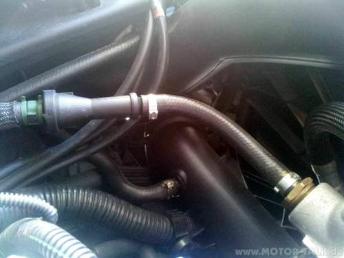

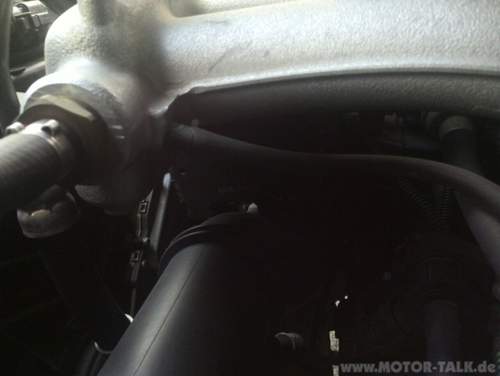

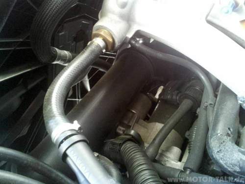

Um vielleicht doch mal die MKL auszubekommen, habe ich
nun vor, die DK mit oben genanntem "Wundermittel" zu einigen.
Nun weiss ich nicht genau, wo ich den langen Sprühschlauch
einführen soll...
Das Auto ist ein 2,4T mit 200 PS.
Habe auf dem Bild 2 Stellen markiert, ist es eine davon?
Und wie bekommt man die Dinger raus???
Läuft das Zeug dann auch auf die schmutzige Seite der DK?
Vielen Dank!
Gruß, Frank
Ganz einfach:
Im dicken Schlauch zur Drosselklappe sitzen zwei Sensoren,die kann man entfernen und da den langen Schlauch einführen.
Der Ausbau der DK macht Sinn,ist aber viel aufwendiger,gerade dafür ist ja der DK-Reiniger da,um den Ausbau zu sparen.
In einen Turbo gehören Volvo-Turbokerzen,keine Bosch-Kerzen.
Der Wagen wird es Dir mit besserer Leistung und mehr Laufruhe danken.
Martin

Sind das die Sensoren, die ich in dem Bild markiert habe?
Wie bekomme ich die raus?
Stecker abziehen, und dann...?
Da beide im gleichen Rohr sitzen, müßte es ja genügen,
einen auszubauen, oder?
Gruß, Frank
Genau die!;)
Vorsichtig ausclipsen,die brechen gerne ab.
Einer reicht auf jeden Fall.
Gruß,Martin
