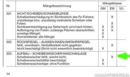

das problem ist, das du erstmal eine freigabe vom fz-hersteller bekommen musst....und solange der hersteller bzw. die zulieferer noch genug ersatz-airbags im lager haben, wirst du diese nicht bekommen ^^Zitat:
Original geschrieben von Roland745
Auch diese Prozedur wäre mit Sicherheit wesentlich preiswerter, als neinen neuen Airbag anbringen zu lassen, weswegen bei meinem Fahrzeug auch ein defekter Seiten/Kopf/Beifahrer-Airbag nicht wieder repariert bzw. erneuert werden wird.
nope...auch für hu's gibts tabellen, welcher mangel als schwerwiegend und geringfügig anzusehen ist...Zitat:
