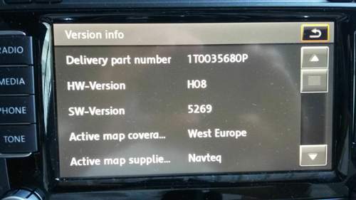

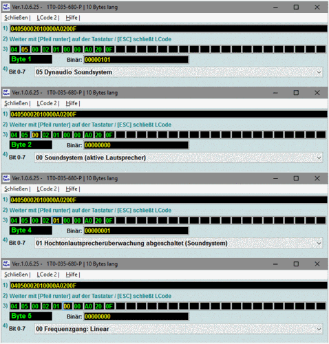

Woran kann ich denn erkennen das ich dynaudio verbaut habe ? Habe eine RNS 315 verbaut
