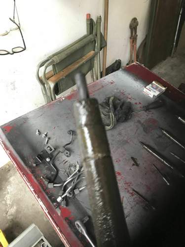

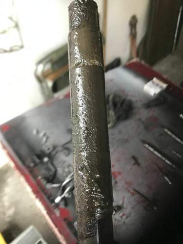

Bin neu hier und hoffe Ihr könnt mir weiterhelfen.
Also folgender Fall:

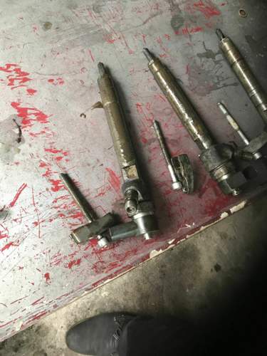

Fahrzeug defekt als Injektor schaden gekauft.
3. Injektor gewechselt fachmännisch so wie sich das gehört. Aber leider innerlich da also schließe ich Injektorschaden leider aus.
Was soll ich jetzt tun?
Zylinderkopf auseinander nehmen oder hat jemand noch ne Idee.
-Keine Späne im Ölfilter.
-Kompression ist top
Habe noch 2 Videos eingestellt mit dem Besenstiel hört man den injektor Nr. Immernich am nageln die anderen ganz normal
Vielen dank

Wurde die Rücklaufmengen der Injektoren geprüft?
Woher stammt der "neue" Injektor?
Zum Abhören benutzt man normalerweise einen Schraubendreher mit durchgehendem Körper aus Metall oder einen Metallstab, den man mit einem Lappen umwickelt dort wo man den Stab festhält u. dann den Schraubendreher/ Stab gegen das Teil drückt welches man abhören möchte, das andere Ende gegen das Ohr.
Damit feststellen woher das Geräusch genau kommt! Stammt das Geräusch von einem bestimmten Injektor, diesen austauschen oder den Injektor gegen einen aus dem Motor "tauschen" der "unauffällig" ist! Wandert das Geräusch mit, ist vermutlich der betreffende Injektor defekt!
