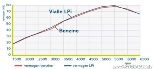

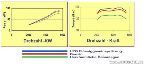

Habe in letzter Zeit sehr viel über die Gasanlagen gelesen und auch das es mittlerweile hoch moderne Systeme gibt die angeblich sogar eine Leistungssteigerung haben sollen. Wenn dem allem so ist warum macht das dann nicht jeder mit dem Gas??? Wäre doch umweltfreundlich, Preiswert und dazu noch Sauschnell mit geilem V8 Sound... so zu sagen die Eierlegende Wollmilchsau....:-)

Die Frage ist berechtigt, die muß Du denen stellen, die nicht umrüsten und fröhlich ihr Geld durch den Auspuff blasen...
Ein Grund könnte sein, daß sehr viele überforderte Umrüster am Markt sind, die das schnelle Geld machen wollen und deren Einbauten oft problembehaftet sind, weshalb manche aus Angst vor Problemen nicht umgerüstet haben.
Bei Leasing ist auch eine Umrüstung nur möglich, wenn die Leasingfirma zustimmt.
Dann gibts noch das Problem mit der Garantie in den ersten Jahren.
Wieder andere haben kein Geld um zu sparen. Da wird der letzte Taler für den neuen Wagen ausgegeben, für eine Investition von ca. 3500 € (V8) fehlt dann das Geld.
Andere fahren nur 10.000 km im Jahr.
Ich würde auch immer wieder umrüsten.
Jetzt im Winter zeigt sich auch wieder ein Nachteil der Verdampferanlagen. Bei vielen Fahrern verlängern sich die Umschaltzeiten erheblich, während das bei meiner flüssig einspritzenden Vialle nur ein paar Meter ausmacht.
Den Leistungsgewinn solltest du vernachlässigen, Hauptsache kein Verlust.
lg Rüdiger:-)
