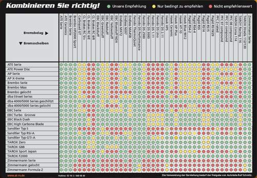

Hier mal eine Liste, was am Besten zusammen passt.
Bremsenteile-scheiben-kloetze-verwendung-untereinander
Ist ja komisch. Die ATE Ceramic vertragen sich gut mit gelochten Zimmermann-Scheiben? Dabei schreibt ATE ja explizit das sie von gelochten Scheiben abraten.
