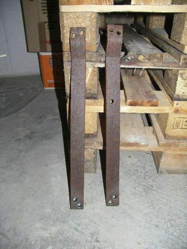

-> im Kofferraum sind rechts und links jeweils eine 5mm starke unbehandelte Stahlstrebe eingebaut, angeschraubt am Träger in Stoßstangenhöhe und oben hinter der Feder der Kofferklappe - sowas hat mein Bekannter noch nicht gesehen - kann das mit der AHK zusammen hängen?
Haste ein Foto?

@kellypit schrieb am 4. September 2015 um 20:21:35 Uhr:
ja genau, das wurde montiert zur versteifung der karosserie bei nachgerüsteten anh.-kupplungen, das hatte ich damals bei meiner limo auch so und wurde mit der anh.-kupplung geliefert.

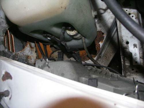

Mit Fotos sieht´s vorerst schlecht aus - ich hab ihn heute gestrippt. Es ist keine Stoßstange mehr darn, Lampen raus, Schweller- und Türverkleidungen runter (es hat schon mal jemand Saccobretter dran gepappt bzw. die Türen getauscht) - im Prinzip alle Verkleidungen sind raus, außer die hintere Auspuffabschirmung. Im Lager sieht´s lustig aus.
Die Sitze sind auch schon mal getauscht worden gegen welche vom Mopf. Das Baujahr ist 1986.
Fazit: Längsträger VA unter Fußraum durch (hatte ich ja schon bemerkt), Loch unter Scheibenwasserbehälter, vorn links Schwellerverlängerung weg, dahinter kleines Loch, Loch im Radhaus hinten links, Rahmen für Kofferraum-Deckeldichtung beidseitig weg und ein paar Falze angegnaddelt. Vordere HA-Aufnahme angerissen - wird mit gemacht. Um alle 4 Stoßdämpferaufnahmen oberflächlich angefressen, aber absolut stabil. Der Schweller am Einstieg Fahrer bei B-Säule ist angefressen. Es ist alles problemlos machbar. Mein Bekannter war heute nochmal da und sagte, es hätte schlimmer kommen können. Stimmt.

Ich war doch nochmal im Lager und hab Fotos gemacht. Siehe unten.

die AHK muss richtig billig gewesen sien wenn die Streben nicht mal lackiert sind...
bei der originalen für den Vormopf sind sie sogar beflockt :D
