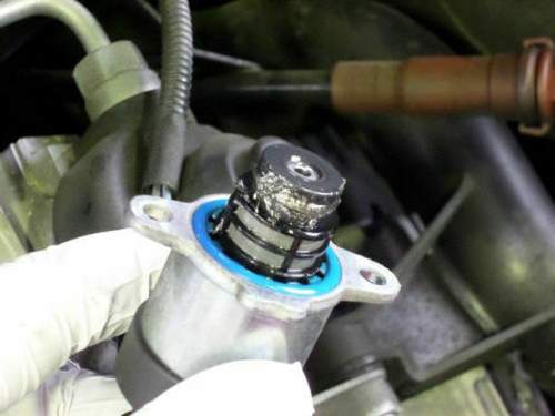

Wird kein Raildruck aufgebaut dann kannst du gleich die Hochdruckpumpe auf Spänne prüfen.
Den die CP 4.1 und CP 4.2 mag es überhaupt nicht wenn die Trocken läuft.
Dann muss das Mengenregelventil raus und wenn am Sieb von Mengenregelventil Späne sind dann kannst du Injektoren, Hochdruckpumpe, Kraftstoffilter, Kraftstoffleitungen und Tank tauschen.
Ich hoffe mal das es nicht so ist aber es kann passiert sein.

Dann prüfe das was ich gesagt habe ob Späne drin sind.
Themenstarteram 6. Oktober 2016 um 17:54
Keine späne drin
Habe das mengenregelventil auch vom alten motor übernommen jetzt...
Baue jetz noch die rail und alle leitungen mit um dann ist alles vom alten motor bis auf die HD pumpe
