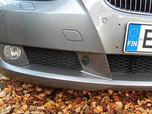

Danke für die Mühe mit den Bildern. Das ist bei dir ja wirklich unauffällig verbaut. Beim E92 ist die Kappe aber leider nur auf einer Seite und dann auch noch in Wagenfarbe (le mans-Blau) lackiert.
Anbei mal die Bilder (nicht weniger dreckig, als das Auto von Zimpalazumpala).

Ich würde ein Loch in das graue Teil bohren. Aber vorher gucken, ob dahinter Platz ist um das Kabel weiter zu verlegen. Ist ja schon etrwas dick geraten mit der Schutzumrohrung. Und vorzugsweise links, dann bleiben die Wege beim Anstecken kürzer.
ich würde es beim E9X auch hinten einbauen: Dann bist Du nämlich bei der Batterie und kannst das Ladegerät gleich mit hinschrauben.
Der kleine schwarze Stecker fällt nicht so wirklich auf an einem dunklen Auto.
Auf der anderen Seite: Wenn Dir der "Weg" von vorne nicht zu weit ist, lässt sich der Stecker auch im Bereich der vorderen Stoßstange auf einen der Plastikeinsätze (zwischen die "Rippen", siehe unten) kleben oder schrauben - die Defa Stecker sind ziemlich wasserunempfindlich.

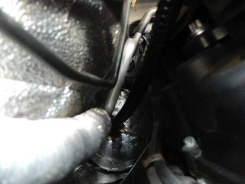

So, nun habe ich meinen Lüfter seit etwa 4 Wochen verbaut. Es ist ein Defa mit 1850 Watt.
Den Stromanschluss habe ich im Diffusor der M-Heckschürze untergebracht. Diese ist dunkelgrau. Dort fällt der kleine runde Stecker in Schwarz kaum auf.
Dann bin ich mit dem Kabel direkt durch die Kunststoffwanne im Kofferraumboden und kommt somit in diesem Staufach unter der Abdeckung im Kofferraum heraus. Hier habe ich einfach das restliche Kabel verstaut und die Steckdose untergebraucht.
Den Lüfter habe ich an die Rückseite des Skisacks geschraubt. Wenn die Mittelarmlehne und damit der Skisack eingeklappt ist, befindet sich der Lüfter im Kofferraum, nimmt dort aber kaum Platz weg. Wenn ich den Skisack herunterklappe, bläst der Lüfter direkt nach vorne in den Innenraum. Das Kabel des Lüfters konnte ich einfach unter dem herausnehmbaren Boden im Kofferaum verlegen. Im Sommer kann ich den Lüfter auch einfach herausnehmen, da er nur auf eine Befestigung geklipst ist.
Der Einbau war wirklich absolut simpel. Es mussten bis auf eine kleine Kunstoffplatte unter dem Auto keine Teile gelöst werden. Die kleine Platte unter dem Auto wird nur noch 4 Schrauben gehalten und ist schnell abgeschraubt. Das erleichtert die Montage des Kabels in der Heckschürze. Ansonsten muss man auch kaum etwas am Fahrzeug "beschädigen". Nur das Loch im Diffusor (lässt sich leicht austauschen), ein Loch in der Kunststoff-Wanne im Kofferraumboden (kann nicht rosten und lässt sich leicht abdichten) und vier kleine Löcher für die Schrauben in der Skisack-Rückwand (kostet bestimmt auch nicht viel, bzw. beeinflusst nicht die Produktfunktion).
