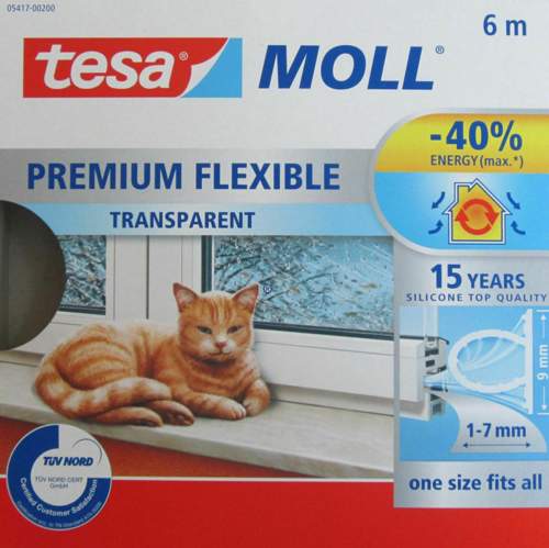

Seit meinem neuen W212 (Mai 2014) bin ich mit zwei Dingen nicht ganz so glücklich: die schlechtere Qualität des Standardsoundsystems (im Vergleich zum Vormopf) und der Geräuschdämmung.
Keine Frage, der neue ist insgesamt deutlich ruhiger als der Vormopf aber irgendwie habe ich das Gefühl als würden die Fenster & Türen nicht richtig schließen - das Geräusch nervt mehr als der lautere Vormopf. Die Werkstatt hat sich das jetzt schon zwei mal angesehen und nur die Türen festgezogen. Mit einem Taxifahrer sprach ich mal, der meinte, dass viele Kollegen das gleiche Problem thematisierten. Ab hoher Geschwindigkeit hätte man das Gefühl, als wäre das Fenster einen kleinen Spalt offen. (Bei Regen/im Tunnel ganz deutlich wahrnehmbar)
Weiß jemand eine Lösung/einen Hack? Ich hatte mir jetzt schon ein paar mal überlegt, ob man mit Tesa-Moll mal experimentieren könnte - einfach in den Fensterrahmen oben einsetzen. Hat jemand Erfahrungen damit?
Du weißt aber schon das heute der
4. April
ist !!!
:D:D:D:D:D
Wenn du das Tesa wieder abkriegst, teste es doch einfach. Kannst ja nur gewinnen, auch wenn es sicherlich komisch aussieht. ;) Ich könnte mir aber vorstellen, dass es damit zusammen hängt, dass der Mopf keine doppelten Türgummis mehr hat und bei manchen nicht mehr sauber abschließt.
