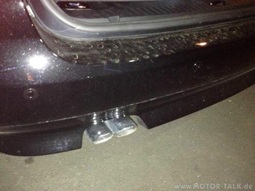

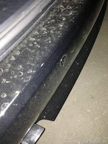

Schau es dir einfach an (und ignoriere den Dreck) :)
Es funktioniert und kostet 30€, dauert 1 Std.
Alternativ rüstest du das Originale nach, zerstörst dabei nicht das ein oder andere Steuergerät, Verkleidungsteil oder Kabel und hast 2 Tage arbeit (schätze ich mal) und hast die sicher schickere Lösung - kein Zweifel. Ich hab mich für diese Lösung entschieden und das passt für mich.
Wenn hier einer der Sensoren hin ist, kauf ich mir das selbe Set nochmal und tausche einen aus - dann habe ich noch 3 auf Reserve :) 2x 30€ im Verhältnis zu geschätzen 1000€.
