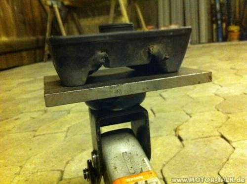

hast Du falsch verstanden, ich habe die Adapter nicht. Ich habe mir eine 100x100 mm.
Stahlplatte beidseitig mit Transportbandgummi belegt und lege die auf die Aufnahmeschale
des Rangierwagenhebers. Die Platte ist 10 mm. stark;)

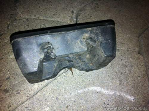

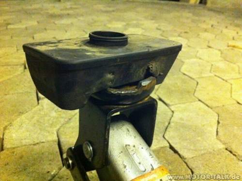

Die Kunstoffteile zum Aufsetzen habe ich mir auch besorgt.
Nach dem zweiten Einsatz war bei mir auch einer gebrochen:(
Leider hat man beim 211er die Gummipuffer, die fest am Schweller sind, sehr klein ausgelegt. Früher waren die grösser (höher) und haben somit den Schwellerbereich besser geschützt.
Das ist auch der Grund, warum in einem Satz 4 Stück drin sind.
Ist also als eine Art Verbrauchsmaterial anzusehen

Und das ist der Grund warum Holz oder Hartgummi am besten ist.
