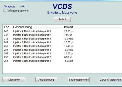

Wer kann mir was zu diesen Werten sagen.
Hab seid kurzem das Problem das ich genau bei 1200 u/min ein leichtes ruckeln bzw zittern am Gaspedal merke. Darunter und darüber ist alles io.
Wäre schön wenn jemand was dazu beitragen könnte.

Könnte jemand mal seine Werte posten?
3,0 TDI Bj. 04/12 245 PS
Hier sind meine Werte. Ich weis aber nicht ob diese gut oder schlecht sind .

Google schon ohne Ende
Wenn die so gelesen werden wie beim 4F aber das weiß ich ja nich.
Falls ja ist dein injektor 1 nicht okay
Bei mir wäre es der injektor 2.
Welche Probleme hast du denn ?
Themenstarteram 7. Februar 2016 um 16:03
Zylinder 2 sind leichte ölspuren zu sehen.
Kann es sein das der injektor nur neu abgedichtet werden muss?
Ich habe bei warmen Motor leichtes vibrieren. Bei mir wurden die Injektoren erst vor 1 Jahr getauscht

Hier sind meine Werte, 3.0TDI 204PS, BJ2012, Laufleistung 202.000 km, keine Auffälligkeiten im Motorlauf. Grenzwerte sind mir nicht bekannt, habe nur was für den 4F gefunden, weis aber nicht wie/ob das hier anwendbar ist:
http://www.a6-wiki.de/.../unrunder_Leerlauf_V6_TDI
1-1
2-1
3-1
Tankst du normalen Diesel? Bei dir ist keiner -20us.
Ja ich tanke nur normalen Diesel. Ich habe den Wagen aber erst 10tkm. Ich gehe davon aus dass der Vorbesitzer auch nur normal getankt hat, da es ein Firmenwagen war.
