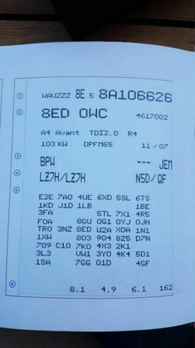

Moin moin.
Der ??will mir nicht die Teilenummer von den Motorlager herausgeben??
Ich benötige den linken wie den rechten.
A4. E8. 2.0 TDI. AVANT.Bj. 2007/11 Motor:BPW
Wo oder wer kann mir bitte helfen?
Bitte einmal den Aufkleber mit PR Nr und Fahrstellnummer fotografieren und hier einstellen. Das ist ein bisschen unübersichtlich...
Und das der Freundliche dir keine TN rausgibt, damit du sowieso nicht bei ihm kaufst, ist ja wohl mehr als verständlich
Moin.
WAUZZZ8E58A106626
Reicht das aus?
Danke.
Ruf mal bei einem anderen an und frag da mal nach.
Alternativ: schau mal hier rein und such ein bisschen:
http://teile.club/Audi/
@ViktorA4 schrieb am 3. Juli 2016 um 13:13:41 Uhr:
Moin.
WAUZZZ8E58A106626
Reicht das aus?
Danke.
Nein, bräuchte die PR Nummern dazu. Die Zuordnung der Hydrolager ist Baujahr, PR Nummer und MKB abhängig...
