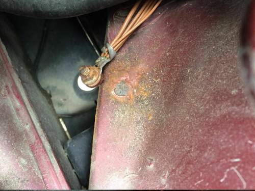

Ich auch. Aber auf einen anderen: Masseanschluss korrodiert.
Themenstarteram 10. Juni 2016 um 4:18
Danke für die Antworten. Die Idee ist nicht schlecht. Ich werde am WE erstmal das KI ausbauen und zerlegen, ggf sieht man ja so schon was. Hatte mal beim W124 ne kalte Lötstelle die für Probleme sorgte...
Parallel schau ich mal nach nem gebrauchten KI.
Und die Massepunkte bzw. Potentialverteiler, besonders im Fußraum, wollte ich eh schon immer mal checken ;)
