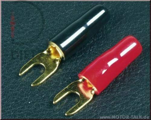

Hallo zusammen!
Ich habe mal eine frage, bei meiner endstufe fällt ewig mein endstufen kabel auf minus und plus raus anscheint zu schwer weil das sind auch 35mm2 kann mir jemand vielleicht helfen das dass nicht mehr passiert mfg
25 Antworten
hast du die spezielle kabel schuhs drauf.
wir haben auch 35mm² verlegt und passt mit den Kabelschuh eigentlich gut unter die Schrauben

mach mal am besten ein bild von deiner konstruktion.

ne Spass ..nimm ordentliche kabelschuhe crimp die ordentlich und Schraub die an ...könnte natürlich sein das die anschlußterminal vergrießgnadelt sind und du gar nicht die schrauben fest genug ziehen kann zum kabel befestigen ....

wen du einen anschluss hast der liegend ist dann eben kabelschuhe nehmen. diese sauber anziehen und gut. und jetzt das was ich vermute: anlagen mit klemmstellen. also wie lüsterklemmen. da muss auf das kabel eben eine aderendhülse drauf. also nich einfach den blanken draht reinstecken und gut. da muss ne hülse drauf und das ding dann anziehen mit dem passenden werkzeug.
