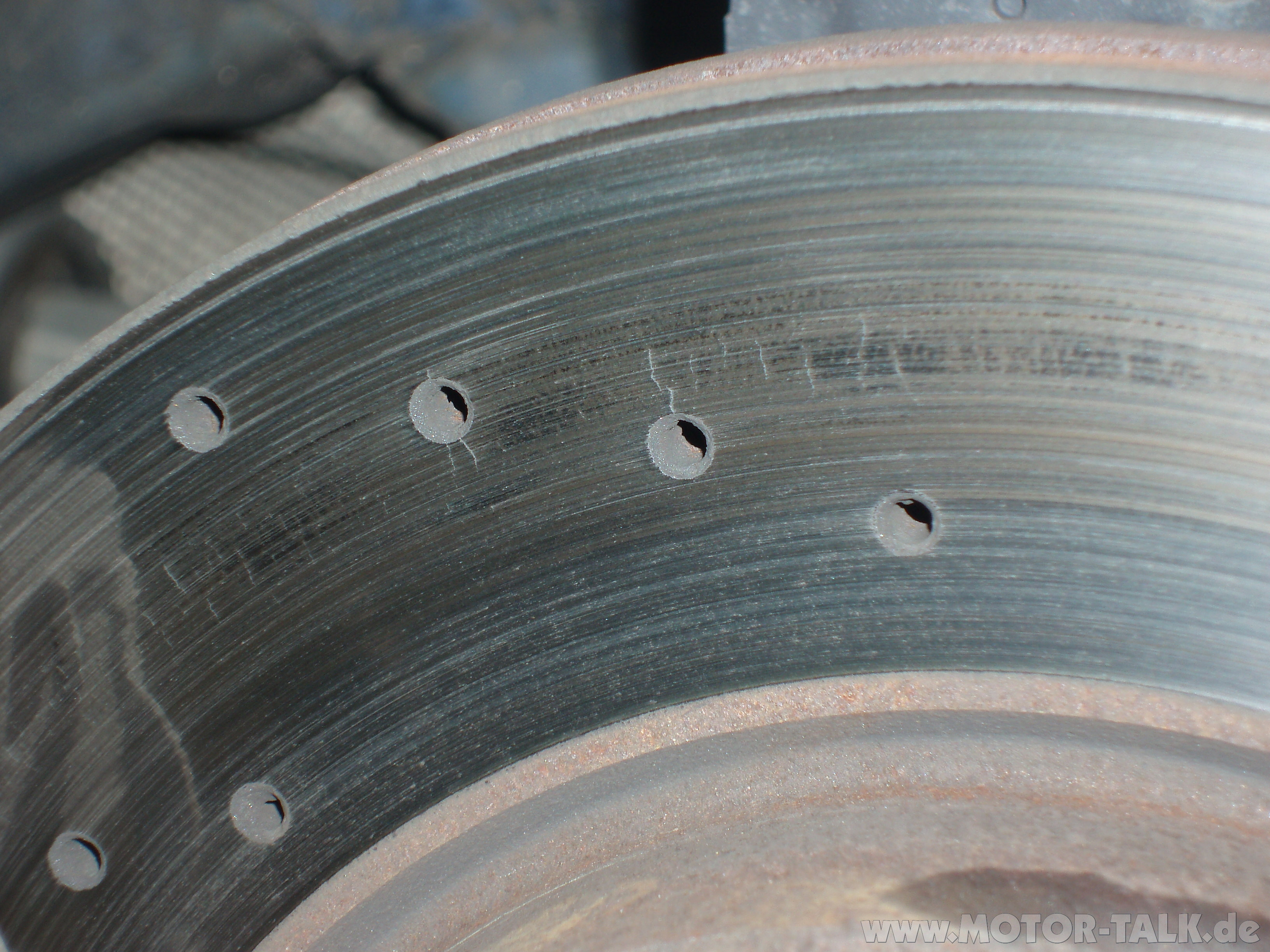

Hi, mich würd mal interessieren, wie dein Fazit jezt, ein 3/4 Jahr später, zu deiner Bremsenkombi ist. Immernoch zufrieden?
Danke erst mal für die Anfrage^^
Mein Fazit nach einem 3/4 Jahr und ca. 10.000 km mit EBC auf dem Auto ist immernoch gut. Aber nichtmehr so gut wie am Anfang.
Hierzu die neuen Kritikpunkte:
1. Beim kräftigen Bremsen aus höheren Geschwindigkeiten (140 und schneller), erzeugen die Bremsen, wohl auf grund der Schlitze ein lautes Rumohren. Beim normalen Bremsen ist nichts zu höhren und wenn man sich dran gewöhnt hat und weis woher es kommt ist das auch kein Problem.
2. Es war ja jetzt Winter und ich muss sagen, Nass Fading hat EBC echt im Griff, die Bremsen beißen sofort, auch bei Nässe, ABER lass die Anlage mal -10 Grad kalt sein, da erschrickt man schon wenn man plötzlich wieder ein Fading hat. Naja, aber daran hat man sich schnell gewohnt und fährt dem entsprechend, bremmst mal kurz an bevor man wirklich langsam machen will und wenn man voll bremmsen muss, dann merkt man davon auch nichts.
3. Und das stört mich mommentan echt, die Bremsscheiben sehen nach dem Winter aus wie S.., ich hoffe, das geht noch weg, aber es scheint wie eine tiefe Schicht zu sein, die einfach sehr dreckig ist.
Ansonnsten bremsen sie wie eh und jeh und ein wirklicher Verschleiß ist auch noch nicht zu erkennen.
Liebe Grüße
Hey, bin dabei mir für meinen TTS die EBC Turbo Groove Disk in Verbindung mit REDSTUFF Belägen zu holen.
Kannst du evtl. mal ein Bild machen von deinen Scheiben?
Kann mir gar nicht vorstellen, dass die so schlimm aussehen sollte, die sind doch speziell legiert oder?
Also das mit den -10Grad erscheint mir doch sehr gefährlich!! Wie war das denn bei den Serienbremsen?
