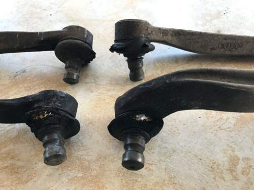

habe es auch nach 142 000 km hinter mir ....
.jpg
+2
reparatur komplett mit auswechseln der D3S Leuchten alles selbst gemacht... war zwar eine Sauarbeit aber letztendlich hat es sich gelohnt... jtzt ist endlich ruhe unter der Haube.. und Nachst ist wieder hell wie am Tage...
