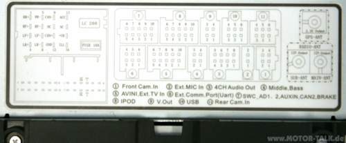

ich habe mir kürzlich einen Naviceiver der Fa. ESX gekauft und eingebaut. Da ich vorher in diversen Foren keinen Erfahrungsbericht finden konnte, habe ich mal die positiven und negativen Eigenschaften des Gerätes zusammengefasst. Hier der Bericht mit Einbau:
Der Einbau gestaltete sich sehr einfach, da ich schon einmal Erfahrungen beim Zerlegen der Mittelkonsole sammeln konnte, als ich vor 1 ½ Jahren einen MB iPod Adapter eingebaut hatte . Das schwierigste daran war, die untere Blende auszubauen, ohne die Alu – Zierleisten zu schädigen. Die Blende sitzt sehr fest und ist nur mit viel Kraft herauszuziehen, da die Befestigungsclips sehr stark halten. Ist dies aber geschafft, so muss nur noch das alte Audio 20 herausgeschraubt werden und man ist schon fast am Ziel.
Die Anschlusskonfiguration des Naviceivers gestaltet sich recht einfach, da für jeden Ein und Ausgang ein separates Anschlusskabel beiliegt.
Das Anschlusskabel des USB Anschlusses (2 x) kann problemlos geteilt werden, da einer der Anschlüsse hinter dem Naviceiver benötigt wird (TMC Receiver). Hier dann auch schon der erste Kritikpunkt. Eine fest verbaute USB Buchse hinten am Gerät wäre hier sinnvoll, damit man beide am Kabel befindlichen USB Anschlüsse im Handschuhfach hätte.
Die GPS Antenne kann problemlos unter der Center Lautsprecher Abdeckung montiert werden. Bei mir war dort kein Lautsprecher verbaut.
Etwas schwieriger gestaltet sich die Verkabelung des Mikrofons der Freisprecheinrichtung. Das Kabel habe ich unter dem Armaturenbrett hinter dem Handschuhkasten nach rechts verlegt, bin dann hinter der rechten A-Säule nach oben gefahren (Türgummi abgezogen) und dann unter dem Himmel bis zur Innenraumbeleuchtung. Dort war bei mir das „alte“ Mikrofon der FSE eingebaut. Das alte Mikro habe ich einfach aus der Halterung ausgeclipst und dort gelassen und dann das beiliegende Mikrofon wieder an der Halterung festgemacht.
Nun kommt noch die TMC Wurfantenne. Da ich keinen Kabelsalat im Auto wollte, hatte ich mich entschlossen, die fahrzeugeigene Antenne zu benutzen. Hierfür braucht man einen
Y-Adapter (Fakra – Fakra – Klinke 2,5mm), am besten mit integriertem Verstärker, den man bei „ge-tectronic “ bekommt. Wer das nicht möchte, hat dann halt eine Wurfantenne an der Frontscheibe „kleben“. Das Verlegen unter dem Armaturenbrett bringt leider keinen Erfolg, da zum Empfangen von TMC Signalen die Wurfantenne irgendwo senkrecht an der Scheibe befestigt werden muss. Hatte sie zuerst auch hinter der A-Säule verstecken wollen. Dies bringt aber gar nichts, da dort durch die Nähe zum Metall auch kein Empfang ist.
Das Kabel für den iPod habe ich das Handschuhfach verlegt und gleichzeitig noch den Eingang für die Rückfahrkamera mit einer 1m langen Verlängerung und die Line Out Kabel hinter dem Handschuhfach deponiert, da ich mir auch noch eine Rückfahrkamera gönnen wollte. Das Prozedere des Aus- und Einbaus des Radios, wegen evtl. vergessenen Anschlusskabeln, wollte ich mir nicht antun. Zum Glück hatte ich das Meterstück der Verlängerung des Kabels der Rückfahrkamera eingebaut, da das Anschlusskabel der Rückfahrkamera mit 5 m doch etwas zu kurz war, was sich später noch herausstellte.
Sind die Kabel dann alle verlegt, geht es an den Einbau. Zuvor sollte man aber noch überprüfen, ob das Gerät funktioniert. Dazu einfach mal den Zündschlüssel einstecken.
Welch eine Erleichterung, als das Bootlogo ESX auf dem Bildschirm erschien…

Überprüfe mal, ob der Verstärker Spannung bekommt. Ich habe mit einem Techniker von ESX gesprochen. Er hatte mir dieses geschickt:
"Die Fernspeisung liegt am originale Antennenanschluss des Naviceivers übrigens an (siehe Bild auf dem Radio oder Anhang). Allerdings wäre es auch möglich, dass die Spannung nicht über den nachgerüsteten Antenneverstärker oder Adapter weitergegeben wird. Bitte nochmals die Spannung mit einem Multimeter überprüfen.
Antennenverstärker hinten rechts im Kofferraum.
Wichtiger Hinweis: Überlassen Sie die folgenden Anweisungen unbedingt von einem Fachhändler bzw. Ihrer Vertragswerkstatt ausführen. Wir übernehmen keine Garantie auf Folgeschäden bei Beeinträchtigen oder Kurzschließen des Fahrzeug CANBUS System!
Zum Einschalten des werksseitigen Antennenverstärkers muss am blau/weißen Kabel 12V (Zündungsplus) anliegen. Dieses ist auch am MOST Quadlock Stecker zu finden (blau/weiß, PIN Nummer 13, siehe Bild).

Ganz so einfach ist das nicht... (Siehe mein Erfahrungsbericht) außer du nimmst einen Funksender und Empfänger.
Antennenverstaerker-mb
Belegung
werde morgen mal alles durchmessen
aber danke für deinen rat
ich hoffe ich bekomme das hin
