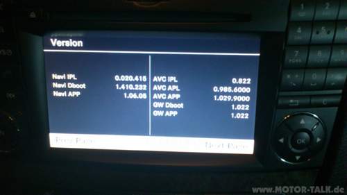

Beim Comand APS NTG 2.5 kann man die Firmware und Software Versionen nur über den "Engineering Mode" abfragen.
Wichtiger Hinweis: Nur anschauen, nicht anpacken! ;)
Hierzu geht man auf "Navi", dann drückt man zeitgleich für ca. 10sek., die 3 Tasten "Auflegen", "*", "6".
Unter "Menu" > "SWDL"
Hier steht dann die HW/SW Nummer, z.B 07/51/09/29
Die beiden letzten Zahlen geben die Firmwareversion an.
Code:
Firmware Comand APS NTG 2.5
Freigabe Version Teilenummer Produktionsdatum
xx/2008 08.08 Lieferzustand
06/2008 08.13? A002 008 05 13 13.05.2008
09/2008 08.13? A230 827 01 59 23.07.2008
01/2009 08.37 A171 827 39 59 27.10.2008
06/2009 09.02 A171 827 40 59 01.06.2009
01/2010 09.29 A171 827 41 59 06.08.2009
Die aktuell installierte Navigationssoftware findet man unter "Version" > "Next Page" > Navi Database
Hier steht z.B. NTG2.5eu-Vol4.1
Die beiden letzten Zahlen geben die Softwareversion an.
Code:
Navigationssoftware Comand APS NTG 2.5
Freigabe Version Bezeichnung Teilenummer
xx/2008 1.0 2008 B67823955 / A171 827 02 59
Q4/2008 1.1 2008 B67823971 / A171 827 21 59
06/2009 2.0 2008/2009 B67823956 / A171 827 11 59
10/2009 3.0 2009 A171 827 24 59
03/2010 4.1 2009/2010 A219 827 10 59
12/2010 5.0 2010/2011 A219 827 09 59
Hinweis: Ab der Version 3.0 ist mind. die Firmware 08.37 (01/2009) erforderlich. Das Firmwareupdate kann ausschließlich in einer MB-Vertragswerkstatt eingespielt werden. Damit dass ohne Kosten durchgeführt wird, sollten als Gründe die Fehler "Gespeicherte Radiosender werden überschrieben." und "Bei Sperrung einer Autobahnabfahrt wird nicht die Abfahrt, sondern die gesamte Autobahn als gesperrt angesehen. Damit wird dann eine unnötige Ausweichroute über die real gesperrte Abfahrt berechnet." angegeben werden.
Den "Engineering Mode" verlässt man wieder mit der Return Taste.
cu termi0815
Jetzt muss ich mich selbst zitieren, denn dies kann nicht stimmen.
Also, ich habe mir die neue Version 5.0 gekauft (2010/2011 "zitrusgelb" A219 827 09 59). Beim Einlegen der DVD1 wurde angezeigt, dass auf dem Comand die "NTG2.5eu-Vol4.1" installiert ist und durch die neue Version "ECE 2010/2011" (oder so ähnlich) ersetzt wird. Die Installation wurde nach ca. 1-1,5h fehlerfrei abgeschlossen und die Navigation funktioniert einwandfrei.
Wenn ich jetzt jedoch wieder in den "Engineering Mode" gehe, dann wird mir bei Version "NTG2.5eu-Vol3.0" angezeigt. :confused: Bei dem Punkt HDD steht jetzt 5.xxx.xxxx. Ich habe keine Ahnung, was da vorher stand.
Deshalb jetzt zwei Fragen:
Was steht bei HDD, wo noch die 4.1 installiert ist?
Kann jemand, der ebenfalls die 5.0 installiert hat, meine Angaben bestätigen?
Ich weiß, der "Engineering Mode" ist eigentlich nicht für Endkunden gedacht, aber jetzt möchte ich es genau wissen.:D
cu termi0815

Original geschrieben von klappohr
Da ist aus meiner Sicht was faul. Meiner wwurde als junger Stern unmittelbar vorm Kauf im November 2010 offensichtlich auf den neuesten Stand gebracht und zeigt jetzt bei Navi Database NTG2.5eu-Vol5.0 und
bei HDD Contents 3.005.2301
und es funzt alles einwandfrei.
Dann kann es eigentlich nicht die 5.0 gewesen sein, denn diese wurde erst in der KW50/2010, sprich Mitte Dezember veröffentlicht.:eek:
Es wird aber die 5.0 angezeigt und es ist wohl auch die 5.0, denn mein Junger Stern wurde vom Vorbeseitzer (Werksangehöriger) im Werk abgegeben, weil er da wahrscheinlich einen neuen geholt hat, und dort auch direkt mit der fälligen Jahresinspektion versehen, wie man am Ausdruck des elektronischen Wartungsnachweises sehen kann. Ich kann mir schon vorstellen, dass die im Werk den Stand schon eher hatten.
Jetzt hat sich meine Vermutung bestätigt, dass bei dir nicht die V5.0, sondern die V3.0 (2009) installiert wurde. :eek:
Siehe hier: Comand APS NTG2.5 Update geht nicht, oder hab ich doch die falschen DVDs
Damit denke ich, kann man relativer Sicherheit sagen, dass die installierte Version bei "HDD-Contents" steht.
Code:
Version HDD Contents Navi-Database
1.0 ??? ???
1.1 ??? ???
2.0 ??? ???
3.0 3.005.2301 NTG2.5eu-Vol5.0
4.1 4.004.2301 NTG2.5eu-Vol4.1
5.0 5.001.2301 NTG2.5eu-Vol3.0
Die Volume Bezeichnung bei Navi-Database muss daher einen anderen Zusammenhang haben, der mir zurzeit nicht transparent ist.
BTW wird für die V5.0 die aktuellste Firmwareversion 09.29 vorausgesetzt.
cu termi0815
