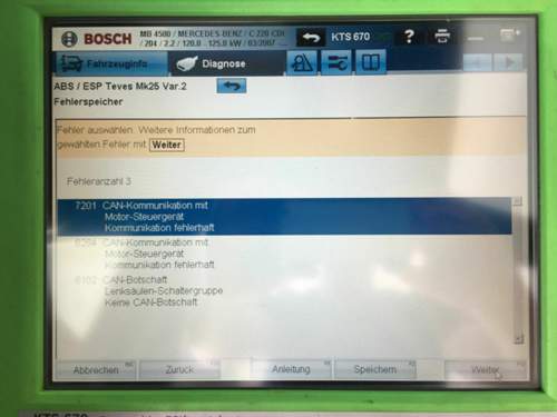

bei mir trifft seit einiger Zeit sporadisch diese Fehlermeldung auf (siehe Foto). Dann fährt das Fahrzeug nicht mehr als 60 km/h.
Mache dann Motor aus, dann wieder an und siehe da Fehlermeldung ist weg. Motorkontrollleuchte bleibt aber erst einmal bis zum nächsten Tag an. Morgens ist er dann wieder weg.
Kennt das jemand von euch? Diese Fehlermeldung nervt echt richtig.
Danke

am 10. Mai 2016 um 19:36
Ich hatte das mal, da war die Batterie zu schwach bzw. defekt.
am 10. Mai 2016 um 22:07
Habe es seit einem Monat .. Kriege morgen den Kostenvoranschlag .. Fehler auslesen und Kontakte am Pedal prüfen haben nichts ergeben und mich 195 Euro gekostet.
Wenn du den Fehler auslesen lässt, wüsstest du genau was es ist
Themenstarteram 11. Mai 2016 um 6:42
Werde mal den Fehler auslesen lassen und mal schauen was das Gerät anzeigt.
am 11. Mai 2016 um 9:27
Musli Fehler wurden ausgelesen und keine gefunden nur was am esp Steuergerät . Neue software drauf und trotzdem noch der Fehler . Nun das Mantelrohrmodul und Pedal Austausch

am 18. Mai 2016 um 13:18
Genau diesen Fehler hatte ich vor 2 Wochen.
Zuerst: ESP-Fehleranzeige im KI, während Autobahnfahrt. Das Auto lief scheinbar normal weiter, allerdings ließ sich der Motor nicht mehr über 2800 Touren drehen. Autobahnparkplatz und neu starten brachte keine Veränderung. Dringenden Termin gehabt, weitergefahren, Werkstätten waren eh' schon geschlossen.
Dann: nach längerem Abstellen und erneutem Losfahren plötzlich zusätzlich die gelbe Motorkontrolleuchte an. Motor hatte nun so wenig Leistung, dass es praktisch nicht mehr möglich war, ein winzige Steigung zu bewältigen. ADAC gerufen, kam ewig nicht.
Selbsthilfe: Gaspedal (war erst im letzten Jahr wg ESP-Fehlermeldung gewechselt worden) ausgebaut, Stecker abgezogen, Kontakthülsen im Stecker vorsichtig mit einer Sicherheitsnadel nachgebogen. Aufgesteckt, Auto gestartet, beide Fehlermeldungen weg, normale Weiterfahrt möglich. Tags darauf zu MB, Fehler auslesen.
Zahlreiche "abgelaufene" Fehlermeldungen, zumeist in Richtung "unplausibles Signal". Vor Ort keine Fehler mehr vorhanden, daher auch kein Reparaturansatz von MB.
Seither rund 600 km gefahren, Fehler noch nicht wieder aufgetreten.
Fazit: Trotz eventueller Kontaktmessung der Werkstatt an diesem Stecker (siehe vorherigen Beitrag von Alex Car) lohnt es, diesen zu tauschen. Die Kontakte im Stecker scheinen zu erlahmen, so dass mal Kontakt da ist, ein andermal z.B. ein Pin keinen sauberen Kontakt mehr hat.
Ich halte das, was MB hier verbaut hat, für üble Pfennigfuchserei. Diese Bauteiledimensionierung /-qualität kann man in einen TV verbauen, nicht jedoch in einem Kfz. - meine Meinung.

@Siso33 schrieb am 19. Mai 2016 um 20:56:12 Uhr:
Hi hab das selbe Problem und was war es bei dir schon den fehler gefunden ?
Hi Siso.
Wie ich schon schrieb: seitdem ich den Kontaktfehler im Stecker des Gaspedalkabels beseitigt habe, sind alle Fehlermeldungen schlagartig weg und das Fahrzeug läuft nun seit über 1000 km fehlerfrei. Die MB - Werkstatt fand nach dieser Selbsthilfeaktion keinen Fehler mehr. Im Fehlerspeicher fanden sich die verschiedensten "übel klingenden" dokumentierten Fehleranzeigen, die aber vor Ort nicht mehr vorhanden waren. Da MB mir keine "bessere" Meinung als den fehlerhaften Stecker liefern konnte, haben wir es dabei belassen und MB hat einfach den Fehlerspeicher gelöscht.
Die Zukunft wird zeigen, ob noch was im Argen liegt, aber: das blindwütige Austauschen von teuren Teilen kann keine Lösung sein. Daher würde ich an Deiner Stelle diesem Tipp mal nachgehen. Sensoren, Module und Steuergeräte kann man danach immer noch tauschen, wenn der Stecker in deinem Fall nicht die Fehlerursache sein sollte (was ich ja nicht per se ausschließen will).
