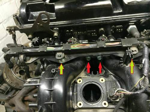

@ Themenstarterin
Einen vergaser hast du nicht, gabs beim 6n1 nie.
Du hast einen MPI (Multipoint Einspritzung) 4 Einspritzdüse, für jeden Zylinder eine Einspritzdüse.
Was du als vergaser siehst ist die ansaugbrücke diese ist mit 6 imbusschrauben am Zylinderkopf festgeschraubt.
Kommst sehr gut dadran, lade dir morgen mal ein Bild hoch von meinem Motor den ich Aufbaue wo du die schrauben der ansaugbrücke bestens siehst. Wenn du die ansaugbrücke ab hast, kannst du dein bit raus schütteln, die Dichtung der Brücke solltest du aber neu nehmen, sonst könnte es passieren das er falsch Luft zieht.
