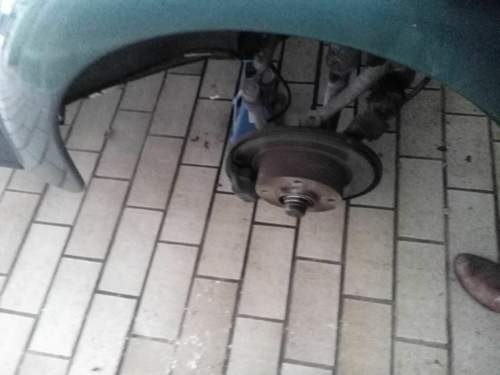

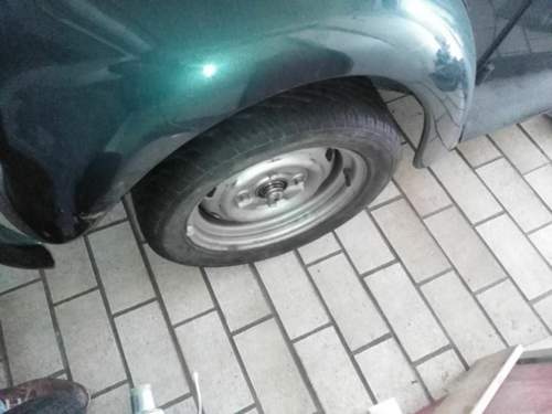

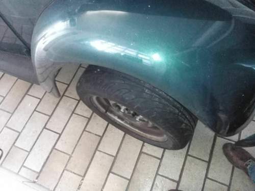

Guten Abend an alle Käferenthusiasten,
leider hatte ich vor einiger Zeit einen kleinen Unfall mit meinem Bug, da ich auf eine fußgängerinsel gefahren bin und sich dabei das Vorderrad links umpositioniert hat.
Das Resultat ist, dass der Käfer jetzt auf der linken Seite um 6 cm tiefer als auf der rechten Seite steht. Auch ist das Rad um 7 cm nach hinten geschoben worden.
Habe ihn auf gebockt und mal druntergeschaut. Weder die Bodengruppe wurde gestaucht, noch ist der Achsträger schief.
Wie kann es dann trotzdem zu dieser Falschstellung kommen? Ich tippe auf verbogene Längslenker in Verbindung mit einem verbogenen Federstab. Kann es sein, das sich die Längslenker einfach nur an ihrer Befestigung auf dem Federstab verdreht haben, und der deswegen so tief liegt?
hat jemand zufälligerweilse noch eine Explosionszeichung einer Längslenkervorderachse?
Mit freundlichen Grüßen,
DerKaeferbesitzer
(Bilder folgen noch)

Würde mal den ganzen Unterteil ausmessen, vor allem die Ddiagonalen genau konntrollieren. Bis du dir ganz sicher, dass sich am Kopf nichts verändert hat?
@DerKaeferbesitzer schrieb am 16. März 2016 um 14:54:02 Uhr:
bitte auch Bilder mit demontiertem Rad machen, damit die Vorderachse zu sehen ist.
Gruß Thomas
Der Federstab verbiegt sich nicht, wenn die Achse gerade geblieben ist. Ich gehe auch nicht davon aus, dass sich einer der Kurbellenker verbiegt, aber die Achse gerade bleibt... unwahrscheinlich, denn der Lenker hält wesentlich mehr aus als die beiden Rohre.
Es haben schon viele gemeint, die Achse wäre noch gerade drin.
Mach mal Fotos. Is besser.

Guten Abend, entschuldigt bitte, dass ich mich so lange nicht gemeldet habe. War zu sehr min Studium beschäftigt.
Hatte leider keine Zeit Fotos zu machen. Das Fahrzeug exestiert noch.
Hab mal drunter geschaut. Kompletter Rahmenkopf verdreht.
Kann man den wieder richten oder auf ner Richtbank einen neuen einschweißen? Btw. lohnt sich das überhaupt??
Hola.
Kein Problem, diese Köpfe gibt es. Kann auch ohne weiteres eingepasst und verschweist werden.
