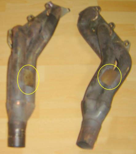

Hilfe ,könnte mir einer ein Gutachten oder eine ABE kopieren??? Fahrzeug ist ein: OPEL OMEGA B 2.5-3.0l v6.Hab mir neue Fächerkrümmer gegönnt,leider ohne Gutachten.Möchte diese aber eintragen.MFG
51 Antworten
Hast doch die ABE Nummer, auf den Krümmern angeschweißt, in ein Blech geprägt.
Der TüV sollte die Unterlagen dann doch entsprechend vorliegen haben.
Dsc09972-3446857781606110376-kopie
V6-faecher-pruefnummer

Die Bleche mit den ABE Nummern sind doch meistens weg bzw. abgefallen.
@draine schrieb am 19. Oktober 2016 um 09:16:29 Uhr:
In dem Fall wäre dann eine Eintragung auch nicht möglich.
Doch, jedoch per Einzelabnahme die natürlich teurer ist.
Eine ABE wird's für nen Krümmer nicht geben, sondern nur ein Teilegutachten. Da muss dann aber auch die KBA Nummer des Krümmers drin sein, den Du hast. Nach dem Einbau muss man dann eh zum Tüv/Dekra für die Abnahme.
Meistens hat jedoch der Tüv/Dekra die Teilegutachten zur KBA Nummer im Computer. Da würd ich einfach mal anrufen und nachfragen, dann kannste dir das Kopieren sparen.
Einzelabnahme mit Teilegutachten hat bei mir bei den Scheinwerferblenden 28,-€ bei der Dekra gekostet. Wird bei den Krümmern ähnlich sein.

Ich will mich nicht festlegen. So ein Teilegutachten kostet den Produzenten ca. 3.500,- €. Eine ABE ist deutlich teurer. Ich persönlich kenne keinen Zubehör-Fächerkrümmer für den Omega B, der tatsächlich eine ABE hat. Aber das muss nicht heißen, dass es das nicht gibt. Vielleicht kenne ich nur keinen. Und selbst mit Teilegutachten kenne ich für die 2,0 und 2,2 Benziner nur Lexmaul und FriedrichMotorsport als Hersteller mit Teilegutachten, wobei für den 2,2 nur der von FM überhaupt ein solches hat. Und beim Teilegutachten braucht es nunmal die Einbauabnahme mit Gutachtenvorlage.
