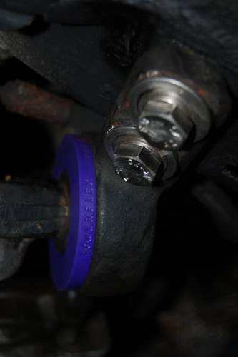

So, habe nun auch mein Fahrwerk erneuert. Stoßdämpfer waren hinüber und Federn vorne stark korrodiert:
  1. Querlenkerlager vorne durch Powerflex-Buchsen ersetzt
  2. Pendelstützen Stabilisator vorne durch Powerflex-Buchsen ersetzt
  3. Domlager vorne und hinten neu (Bilstein)
  4. Federbein vorne: sämtliche Schrauben erneuert
  5. Federbein vorne: Federteller oben neu
  6. Federbein vorne: Gummiunterlagen Feder neu
  7. Federn vorne neu (K.A.W.)
  8. Stoßdämpfer Bilstein B6 Sport neu
  9. Funktionsprüfung bestanden :cool:

Das liegt dann aber eher an härteren Federn sowie Stoßdämpfern in Verbindung mit den Domlagern. Das sind die einzigen 3 Fahrwerksteile, die direkten Einfluß auf die Härte (Einfederweg, Widerstand, harte Schläge usw.) haben.
Querlenkerlager vorne und Pendelstützen Stabilisator haben weniger was mit Härte zu tun als eher mit direkterem Ansprechverhalten der Vorderachse sowie sehr ausgeprägter Spurtreue (vor allem hier das anfällige Längslenkerlager vorne) sowie sehr hoher Haltbarkeit. Aus diesem Grund habe ich auch nur diese gegen Powerflex-Lager ersetzt.
Ich bin mit dieser Kombination äußerst zufrieden, kommt meinem Fahrwerk im F30, in Stellung Sport (adaptives Fahrwerk), schon sehr nahe von der Abstimmung. Ich kann es nur weiterempfehlen ;)
Mischung aus sportlich, nicht zu hart aber sehr spurtreu und trotzdem noch komfortabel :cool:
Das Lager vorn ist das Querlenkerlager,NICHT das Längslenkerlager....das gibt es nur an der Hinterachse.
Und wenn man alles gegen die PU-Lager tauscht,dann bestimmt das den Fahrkomfort zu einem nicht unerheblichen Teil mit,denn die Gummilager nehmen doch einiges an Härte heraus.Dein Querlenker kann sich bei überfahren von Bordsteinen ja nun auch nicht mehr hin- und herbewegen im Gegensatz zum originalen Lager,das ein bischen Spiel zuläßt.
Und damit hat ein Dämpfer oder eine Feder nun garnix zu tun,da diese Kraft horizontal auf die VA einwirkt.
Ich habe nicht geschrieben, dass ich alles gegen PU-Lager getauscht habe! Lediglich Pendelstütze Stabi und Querlenkerlager :p
@CaptainFuture01 schrieb am 8. November 2015 um 10:54:36 Uhr:
Da hast Du vollkommen Recht, und das habe ich auch so beschrieben. Damit habe ich die Spurtreue erhöht (also das horizontale Spiel), das war auch genau so gewollt :D
Was sich definitiv nicht ändert ist die Härte des Fahrwerks im vertikalen Bereich (einfedern und ausfedern der Achse :p), da für diese Richtung lediglich Domlager, Feder und Stoßdämpfer zuständig sind.
Schönen Sonntag noch :)

Hier die Teile, welche ich im Zuge des Fahrwerkstausches alle erneuert habe
(Bilder 1-3) :)
Schrauben und Muttern, wo technisch möglich, komplett in V4A selbstsichernd.
Zusätzlich dazu, wie bereits erwähnt, neue Pendelstützen Stabilisator vorne, und neue Querlenkerlager vorne von Powerflex (Bild 4 und 5).
Stoßdämpfer sind ja bekanntlich Bilstein B6 (Bild 6)
Bin sehr zufrieden damit :D

Edelstahlschrauben?
Viel Spaß,wenn du da jemals wieder was lösen mußt in ein paar Jahren.....da is nämlich,bis auf deine Schrauben,alles aus ganz normalem Eisen oder Stahl.....das wird ein Fest für die Kontaktkorrosion....
Greetz
Cap
Themenstarteram 15. November 2015 um 5:53
@CaptainFuture01 schrieb am 14. November 2015 um 23:39:58 Uhr:
Edelstahlschrauben?
Greetz
Cap
Eben nicht :rolleyes: Sind ja nicht trocken eingesetzt (Loctite) :p
Mache ich außerdem schon seit 10 Jahren, waren alle bis jetzt sehr gut zu lösen.
Kein vergleich zu den normalen, total vergammelten Stahlschrauben, wo dann teilweise nicht mal mehr der Sechskant passt, und man deswegen schon ne E-Profil-Nuß verwenden muss :p
Außerdem schrieb ich ja "wo technisch möglich" ;)
Total vergammelte Schrauben hatte ich bisher nur an der Trennstelle am Auspuff zwischen Kat und ESD.Der Rest war einwandfrei schraubbar,wenn auch nicht mehr taufrisch.
Greetz
