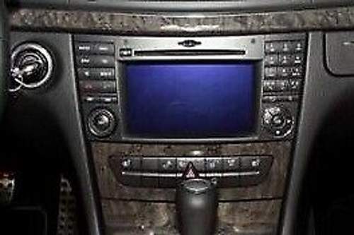

Ich hab gestern netterweise die Datenkarte für ein Fahrzeug bekommen, danke nochmal ;) .
Mich würde interessieren ob das was der Wagen laut Inserat haben soll auch tatsächlich in der Datenkarte auftaucht, irgendwie fehlt da etwas.....
z.B. steht im inserat Alarm, davon finde ich nichts in der Datenkarte.
Dann steht EZ 09/2008 aber Lieferdatum: 29 04 2008, also stand der Wagen 5 Monate bei Mercedes ?
War also keine Auftragsarbeit sonder Bau auf "halde" ?
EZ 09/2008 klingt besser als ein 05/2008 ist das üblich das die Fahrzeuge so "lange" stehen?
Die Datenkarten sind immer Außlieferungszustand oder werden sie zwischendurch von Mercedes upgedatet wenn z.B der Kunde bei MB eine Alarmanlage einbauen läßt ?
Das würde dann erklären warum im Inserat Alarm steht es aber nicht in der Datenkarte auftaucht.

Wäre nett wenn Ihr mal drüberfliegt und sagt was laut Datenblatt fehlt, wie z.b Alarm und was vielleicht im Inserat noch falsch ist.
Das Datenblatt sollte doch 100% richtig sein ?
Vielleicht eine doofe frage, aber ka ob es in den Datenkarten immer mal zu fehlern kommt.
Der Wagen soll sehr geflegt sein, sieht auf den Bilder auch alles sehr gut aus.
Inspektion hat er vor kurzem gemacht, Getriebeöl wechsel lassen und eben die "neuen" MB 17 Zoll Felgen + Winterreifen
Unterlagen darüber hat er.
Bis anfang August hab ich noch Zeit einen guten Wagen zu finden.
Vielleicht sind die Preise momentan nur so hoch weil der Sommerurlaub vor der Tür steht und ende Juli purzelt das Kaufinteresse und die Preise sinken wieder.
29.500 € möchte er haben
Was wäre euch sowas wert ?
Bitte schreibt was euch an diesem Inserat stört damit ich lerne worauf ich in Zukunft achten soll oder was vielleicht blumige Verkäuferbeschreibungen in Wahrheit bedeuten.
Und wenn jemand richtig lust hat könnte er mal die Serienaustattung der Avangarde Modelle durchstreichen oder rot markieren, das verwirrt einen ja nur.
Sonst kämpfe ich mich heut Abend mal durch eine Beschreibung in der steht was standart ist, damit ich einfach sehe was alles wirklich ein Extra ist.
Es wäre dann einfacher die Fahrzeuge zu vergleichen wenn die Verkäufer wirklich nur die extras Inseriert würden.

Ich will hier mal meinen Senf dazugeben und hoffe, daß es nicht noch unübersichtlicher wird....:D
Original geschrieben von level0611
Mein vorheriger w203 wurde ebenfalls im April an MB ausgeliefert aber erst im November erstmalig zugelassen. Selten, aber möglich und nicht von Relevanz, da bei Verkäufen ( auch für dich für später wichtig ) lediglich das Datum der Erstzulassung massgeblich für die Wertermittlung ist.
Level
Das stimmt nicht ganz, nach der Liste oben hat der Wagen Code 808, also Modelljahr 2008, nach der EZ müßte es dann aber ein Code 809 sein. Ich weiß nicht, ob da zwischen MJ 2008 und MJ 2009 noch viel geändert wurde, irgendwann kam jedenfalls die neue Comand-Generation...
Für den Gebrauch ist das sicherlich erst einmal unerheblich, beim Wiederverkauf spielt es ggf. aber doch eine Rolle.
Ob er nun eine Alarmanlage hat oder nicht, ist sicherlich nicht erheblich. Allenfalls bei einer nachgerüsteten Anlage wäre ich skeptisch (wg. Fehlalarm und Gebastel beim Einbau etc.)
Das Soundsystem ist das von HC, der Sound taugt aber nicht viel (habe es selbst in meinem), da kann man getrost drauf verzichten.
Komforttelephonie heißt sicherlich nicht, daß das iPhone einfach geht. Auch hier kommt es darauf an, ob schon ein Bluetooth-Modul verbaut ist oder nicht, hier könnte wiederum das MJ entscheidend sein.
Und die Sitzheizung ist natürlich für beide Vordersitze...:rolleyes:
Und beim Preis: Wie soll man so etwas beurteilen, wenn kein Kilometerstand dabei ist? Link zur Anzeige wäre auch nett...
Mehr kann ich nicht sagen, zu den anderen Punkten weiß ich nichts.

Moin erstmal,
also als allererstes stört MICH, dass du hier 2 Kilometer Infos reinpackst !!!!
Zudem ist Vollausstattung nicht gleich Vollausstattung, schon gar nicht bei einem Fahrzeug, welches man von Werk aus auch noch inividualisieren konnte.
Meiner Meinung nach ist alles drin. Was du und ich nicht verstehen in der Liste, würde ich mir beim :) erklären lassen.
Alarmanlage kann auch von Zweitanbieter nachgerüstet worden sein und dann ist sie auch als Ausstattung vorhanden, jedoch eben nicht werkseitig verbaut.
Meine Meinung:
Wagen ok, Ausstattung ok, Preis ok, ( beim Handeln noch mal so 5 -10% rauskitzeln )
FAZIT: K A U F E N ! ! ! ! ! ! !
Und an die Garantieverlängerung denken, bei den vielen Helferlein an Board wirst du beruhigter fahren, wenn du eine hast. Kannst ja das beim Handeln gesparte Geld darin investieren.

2 Kilometer Info mußte leider sein, weil der 1 Kilometer ist das was im Inserat steht und was der Verkäufer mir am Telefon gesagt hat.
Der 2 Kilometer ist das was das Datenblatt sagt, den in diesem Topic ging es auch darum mal zu vergleichen ob das was der Verkäufer anpreist auch wirlich dabei ist, bzw. ob das Datenblatt bedeutet Zustand nach Auslieferung.
Falls nachträglich was neues bei MB eingebaut wird, wird es dann im Sythem erfaßt und tauch dann aktuellsten Datenblatt wieder auf oder nicht.
Das Vollaustattung nicht gleich Vollaustattung ist war mir klar und es war nicht ernstgemeint, in Inseraten wird sehr oft geschrieben Vollaustattung und meistens ist neben den standart kaum was anderes verbaut.
Von relevanz wäre es schon wenn zwischen dem 4/2008 und dem 9/2008 MB technische Änderungen vorgenommen hat, deswegen die Fragestellung. ich bin bis dato immer davon ausgegangen das es nur eine kurze zeitliche spanne zwischen Herstellung und Zulassung wäre, war wohl naiv von mir ;).
Für mich ist der Wagen somit knapp 5 Monate älter, klar ist es nicht der Weltuntergang.
Garantieverlängerung ist eine gute Idee, der Wagen ist von Privat, hab ich dann auch anspruch auf eine Garantieverlängerung bei MB und was kostet sowas ca. ?
